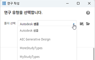

  4. 폴더 선택의 드롭다운 리스트를 사용하여 원하는 연구 유형이 포함된 폴더를 선택합니다.
    샘플 연구 유형은 Autodesk 샘플 폴더에 있습니다.
    리스트에 폴더를 추가해야 하는 경우 폴더 추가를 클릭합니다. 연구 유형에 대한 폴더 관리를 참고하십시오.
    리스트에서 폴더를 선택하면 연구 작성 대화상자에 사용 가능한 연구 유형이 나열됩니다.
