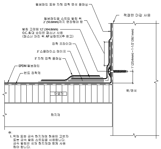

상세 선 작성
상세 선은 주석 요소이며, 뷰에서 선을 그리는 데 사용됩니다. 각 상세 선에는 선 스타일이 지정됩니다. 상세 선은 모델링할 수 없는 뷰에 상세 정보를 추가하는 데 사용하는 펜 세트라고 생각할 수 있습니다. 선 스타일을 작성하여 상세 뷰나 드래프팅 뷰를 작성하는 데 필요할 여러 선 폭을 나타내면 모델을 상세화하는 데 도움이 됩니다. 일반적으로 상세 선에서 사용할 수 있는 펜 폭을 다양하게 만들려면 폭이 0.1mm에서 0.7mm 사이인 5~6개의 폭이 필요할 수 있습니다.
아래의 이미지는 여러 폭과 선 패턴의 다양한 선 스타일을 활용하는 상세 선으로 작성된 드래프팅 뷰의 예입니다.
선 스타일은 Revit 템플릿에 포함되어 있습니다. 시스템 요소의 화면표시에 대한 기본 설정과 일치하도록 기존 선 스타일을 변경해 보십시오. 또한 사용자 선 스타일을 추가하여 요소 표현을 개선하고 모델 상세화를 지원해 보시기 바랍니다.
