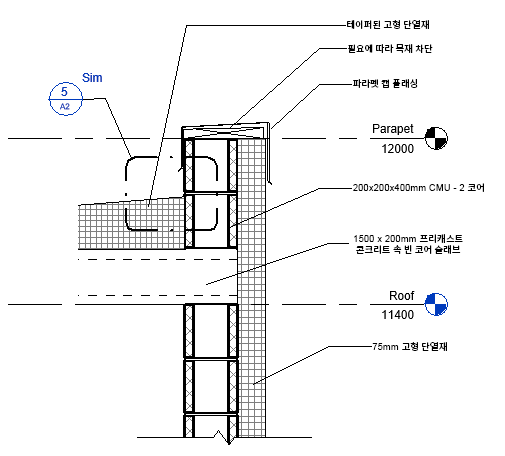

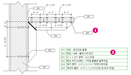

키노트 시스템이 지정된 키노트에 대한 번호와 문자 값을 모두 제공한다는 점을 이해하는 것이 중요합니다. 전통적으로 손으로 제도를 작성하던 시절에는 태그에 사용된 키노트가 번호였으며 태그의 번호를 설명에 연결하는 데 범례가 사용되었습니다. Revit에서 키노트 태그는 번호, 번호와 연관된 문자 또는 문자와 번호를 모두 표시할 수 있습니다. 태그에 문자를 표시하도록 선택하는 경우 키노트를 모델 뷰에 주석을 다는 보다 빠르고 일관된 방법이라고 생각하면 됩니다. 아래 두 이미지는 키노트를 사용하여 주석을 추가한 동일한 상세 정보를 보여줍니다. 왼쪽 이미지에는 태그에 키노트 번호가 표시되어 있지만, 오른쪽 상세 정보에서는 동일한 키노트 정보를 사용하면서 키노트의 문자 값만 표시하고 있습니다. 번호만 사용하는 경우 지정된 번호를 설명하는 키노트 범례가 필요합니다. 키노트 범례 정보를 참고하십시오.
