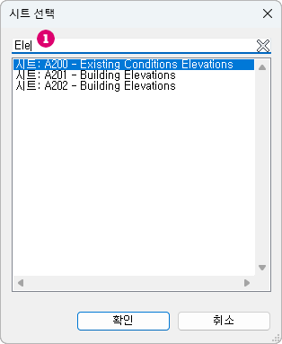

이 도구를 사용하여 뷰를 다른 시트로 이동할 때 대화상자 맨 위에 있는 검색 막대를 사용하여 뷰의 대상 시트를 빠르게 찾습니다.

  3. 대화상자에서 대상 시트를 선택합니다.
    주: 대화상자 맨 위에 있는 검색 도구를 사용하면 대상 시트를 쉽게 찾을 수 있습니다.
  4. 확인을 클릭합니다.
