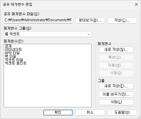

공유 매개변수 작성
첫 번째 단계에서는 룸 마감에 대한 공유 매개변수가 정의됩니다. 각각은 공유 매개변수 파일에 추가됩니다. 룸 요소의 표준 패밀리 매개변수가 이러한 룸을 완료하는 데 필요한 방법에 대한 정보를 충분히 제공하지 못하므로 공유 매개변수가 사용됩니다. 공유 매개변수를 사용하면 필요한 사용자 정보를 추가할 수 있습니다. 다음과 같은 공유 매개변수가 작성됩니다.
  • 경계
  • 바닥 타일
  • 라미네이트
  • 벽 타일
  • 액센트 페인트
  • 액센트 타일
이러한 각 매개변수는 문자 유형 매개변수로 작성됩니다. 각 매개변수에는 사용된 마감의 종류를 설명하는 문자/번호 코드가 포함되어 있습니다. 공유 매개변수 파일이 커짐에 따라 공유 매개변수 파일을 정리하고 특정 매개변수를 보다 쉽게 찾을 수 있도록 하기 위해 공유 매개변수 파일의 '룸 액센트' 아래에 공유 매개변수 파일을 그룹화했습니다.
공유 매개변수 및 매개변수 그룹 작성에 대한 자세한 내용은 공유 매개변수 파일, 그룹 및 매개변수 작성을 참고하십시오.

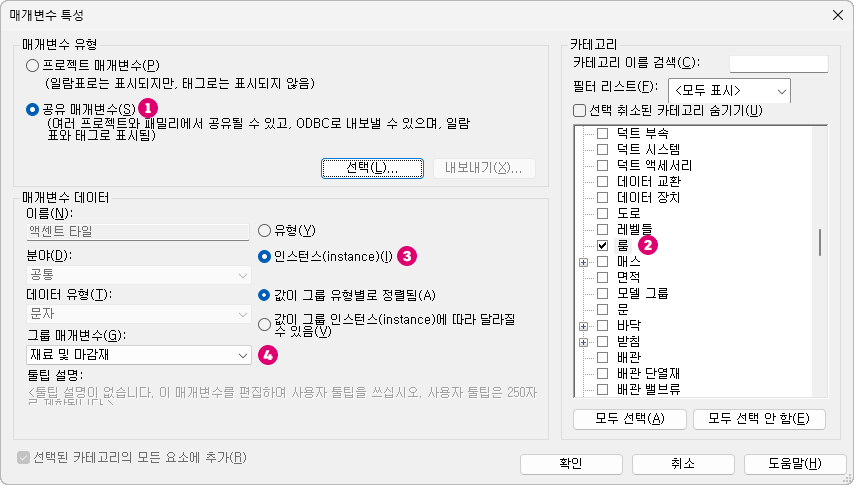

프로젝트에 공유 매개변수 추가
이제 공유 매개변수를 프로젝트에 추가하고 룸 카테고리에 지정해야 합니다. 이렇게 하면 매개변수를 값으로 채울 수 있도록 매개변수가 모델의 룸 요소에 표시됩니다.
각 공유 매개변수 이(가) 프로젝트의 룸 카테고리 에 인스턴스(instance) 매개변수 (으)로 추가되고 재료 및 마감재 에서 그룹으로 설정됩니다.
주: 공유 매개변수를 프로젝트 또는 패밀리에 인스턴스(instance) 매개변수로 추가해야 키 일람표에서 사용할 수 있습니다.
프로젝트에 공유 매개변수를 추가하는 방법에 대한 자세한 내용은 공유 프로젝트 매개변수 작성을 참고하십시오.

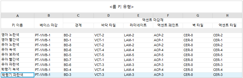

키 일람표 작성/매개변수 값 설정
프로젝트에서 사용 가능한 매개변수를 통해 위에서 수행한 대로 프로젝트 매개변수로 추가하거나 프로젝트에 로드되는 로드 가능한 패밀리에 직접 추가할 수 있습니다. 이제 키 일람표를 작성할 수 있습니다. 키 일람표를 작성할 때 키 유형을 통해 제어/지정할 매개변수를 선택합니다. 이 예에서는 각 룸 마감 패키지에 대한 키 유형을 작성합니다. 모든 '룸 액센트' 공유 매개변수가 키 일람표에 추가됩니다. 또한 베이스 마감의 내장 매개변수도 추가합니다. 여기에서는 액센트를 추가하기 전에 룸 마감에 사용합니다.
키 일람표를 작성하면 키 일람표가 완전히 비어 있습니다. 포함하려고 선택한 매개변수일 뿐입니다. 각 키 유형에 대한 '키'를 만들어야 합니다. 각 룸 유형에 대한 마감 패키지가 포함된 주요 유형이 아래에 나열되어 있습니다. 영아, 유아 및 학령기에 해당하는 다양한 색상이 있습니다. 사용할 각 고유한 마감 패키지에 대해 데이터 행이 추가됩니다.
  • 영아 빨간색
  • 영아 노란색
  • 학령기 파란색
  • 학령기 녹색
  • 유아 파란색
  • 유아 녹색
  • 유아 보라색
  • 유아 빨간색
  • 유아 노란색
키 일람표에서 각 키 유형에 대한 값을 입력합니다. 룸 요소에 키 유형이 지정되면 키 유형의 값이 지정되고 룸의 매개변수가 제어됩니다.
키 일람표 작성 및 값 지정에 대한 자세한 내용은 키 일람표 작성을 참고하십시오.

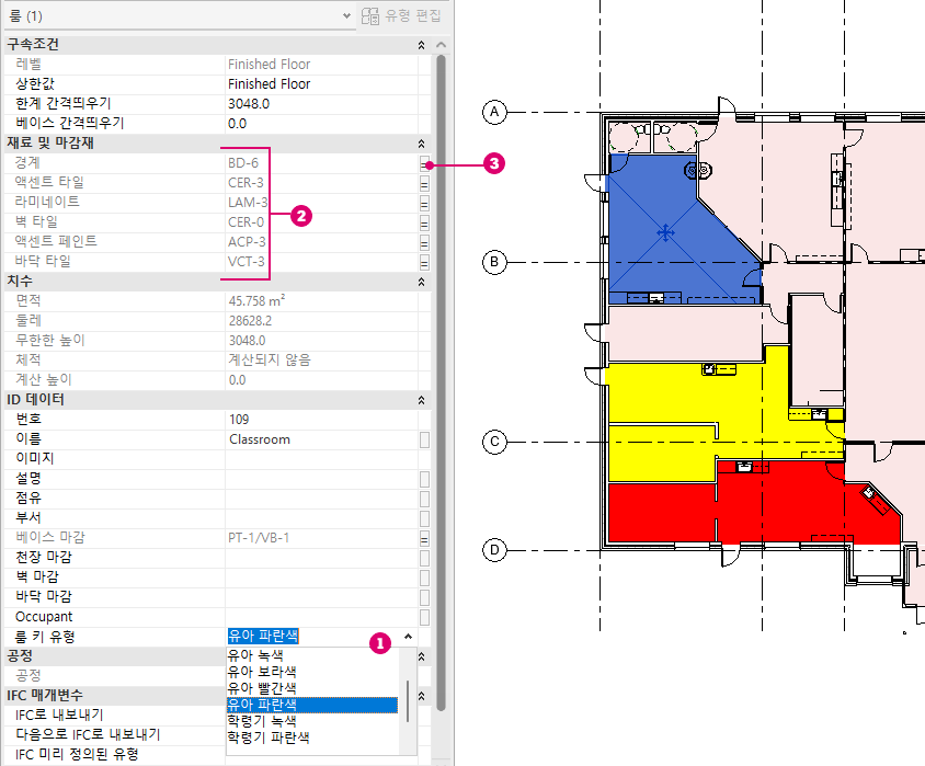

룸에 키 유형 적용
마지막 단계는 룸에 키 유형을 적용하는 것입니다. 모델 및 특성 팔레트에서 룸 요소 또는 여러 요소를 선택하고, 특성 팔레트 의 ID 섹션에서 풀다운을 사용하여 룸 키 유형을 설정합니다. 풀다운 메뉴에는 이전 단계에서 정의한 키 유형이 나열됩니다. 키 유형을 설정할 때 키 일람표에서 룸 액센트 매개변수가 할당됩니다. 매개변수 값 오른쪽에 있는 작은 '같음' 기호()는 매개변수 값이 키 일람표에서 제어됨을 나타냅니다. 나중에 룸에서 키 유형을 제거할 경우 매개변수 값은 유지되지만 키 일람표에서 제어되지 않고 개별적으로 제어할 수 있습니다.
주: 이 예에서는 키 유형이 룸에 적용된 후 시각적으로 표시하기 위해 키 유형을 기준으로 하는 색상표를 작성했습니다.
요소에 키를 적용하는 방법에 대한 자세한 내용은 요소에 키 적용을 참고하십시오.
