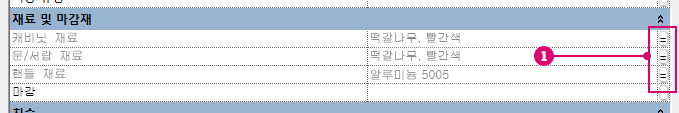

재료 전역 매개변수가 작성되면 주방 배치에 사용되는 캐비닛 패밀리의 재료 매개변수 값에 지정합니다.
  1. 요소를 선택하고 유형 매개변수를 찾습니다.
  2. 매개변수 및 해당 값의 오른쪽에 있는 버튼을 클릭합니다.
    연관 전역 매개변수 대화상자가 열립니다.
    분야 및 매개변수 유형 모두 일치하는 비보고 전역 매개변수를 선택할 수 있습니다.
  3. 이전 단계에서 작성한 재료 전역 매개변수를 선택하여 매개변수에 지정합니다.
  4. 확인을 클릭합니다.
전역 매개변수가 패밀리에 지정되고 나면 이제 전역 매개변수 대화상자에서 패밀리에 대한 재료 지정을 제어할 수 있습니다.

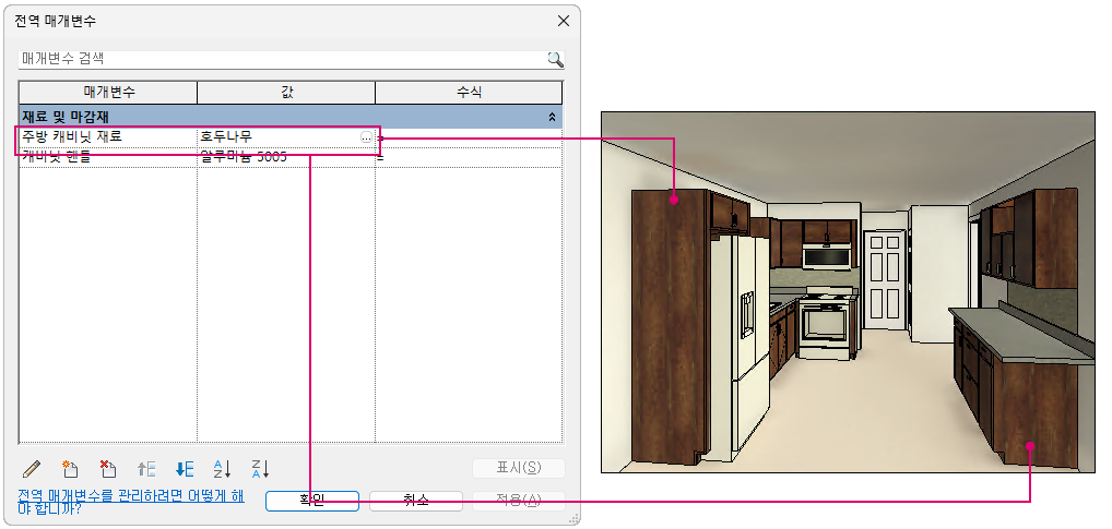

새로 작성된 재료 전역 매개변수의 값을 수정하려면 관리 탭 설정 패널 (전역 매개변수)를 클릭합니다. 다른 재료를 선택하면 주방의 케이스워크에 적용됩니다. 더 이상 각 패밀리의 유형 매개변수를 개별적으로 수정할 필요가 없습니다.
