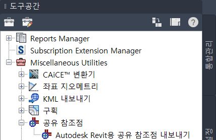

Civil 3D에서 도구공간 도구 상자 Subscription Extension Manager Autodesk Shared Reference Point Autodesk Revit용 Shared Reference Points 내보내기로 이동합니다.

  1. Civil 3D에서 도구공간 도구 상자 Subscription Extension Manager Autodesk 공유 참조점 Autodesk Revit용 공유 참조점 내보내기로 이동합니다.

  1. Shared Reference Point 확장을 사용하려면 Civil 3D 도구 상자에서 먼저 Autodesk Revit용 Shared Reference Points 내보내기를 선택합니다.

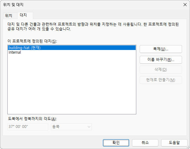

  9. 모형을 새 좌표계로 업데이트하려면 관리 탭으로 이동하여 위치를 선택합니다.
  10. 위치 대화상자의 부지 탭에서 새 좌표계를 선택하고 현재로 만들기를 클릭합니다.
  11. 새 좌표계를 설정했으면 특성 팔레트로 이동하여 방향을 도북에서 진북으로 변경합니다. 방향을 변경한 후 Revit 모형은 Civil 3D 도면에서 사용된 것과 동일한 좌표계를 사용하여 방향이 지정됩니다.
