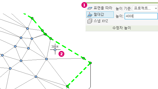

모양 편집 도구는 배수로의 고점과 저점을 정의하여 평평한(경사지지 않은) 바닥이나 지붕의 표면을 조작하는 데 사용됩니다. 모양 편집 도구는 모델에서 대지 피쳐를 나타내는 지형 솔리드 요소를 작성하는 데에도 사용됩니다. 상황별 리본에서 모양 편집 중에 고도가 측정되는 방법을 설정할 수 있습니다. 편집 시 커서 근처에 고도가 표시되므로 더욱 쉽고 정확하게 편집할 수 있습니다.

모양 편집 중에 점을 추가할 때 높이 기준 설정을 사용하여 점의 상대적 고도를 정의합니다. 현재 레벨, 프로젝트 기준점, 측량 기준점 및 내부 원점에서 고도를 측정하도록 선택할 수 있습니다. 선택한 기준으로부터의 절대 고도에서 점을 추가할지 또는 기존 표면으로부터 지정된 거리만큼 간격띄우기할지 결정할 수 있습니다.
