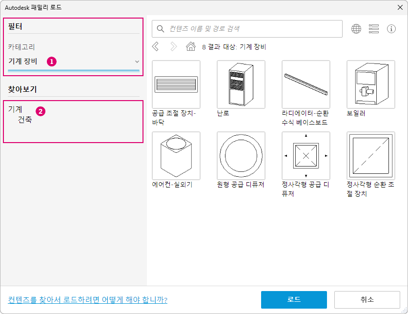

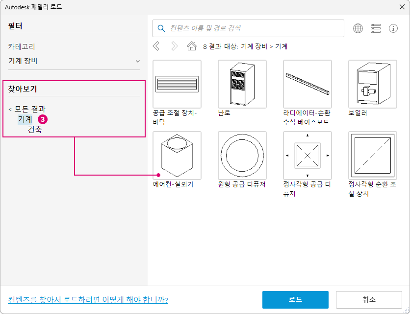

패밀리 탐색기 창의 왼쪽에서 필터를 설정합니다. 맨 위에서 카테고리 를 선택합니다. 해당 카테고리의 요소만 항목 창에 표시됩니다. 예를 들어, "기계 장비" 카테고리를 선택할 수 있습니다. 기계 장비 카테고리 내에는 몇 가지 그룹(방화, 기계 및 배관 )으로 분류된 여러 항목이 있습니다. 그룹은 하위 그룹으로 추가로 분류됩니다. 필터의 찾아보기 섹션에서는 그룹 및 하위 그룹을 사용하여 필터를 구체적으로 지정할 수 있습니다. 제목을 선택하면 표시되는 항목의 수가 세부적으로 조정됩니다 . 트리의 제목을 클릭하여 목록을 다시 탐색합니다.
그룹, 하위 그룹 및 카테고리에 대한 필터는 원하는 순서대로 적용할 수 있습니다. 카테고리를 먼저 선택하는 대신 그룹을 선택한 다음에 카테고리 필터를 적용할 수 있습니다. 예를 들어, 먼저 주석 그룹을 선택한 다음 카테고리 필터를 사용하여 카테고리 필터를 설정함으로써 도어 태그를 찾을 수 있습니다.

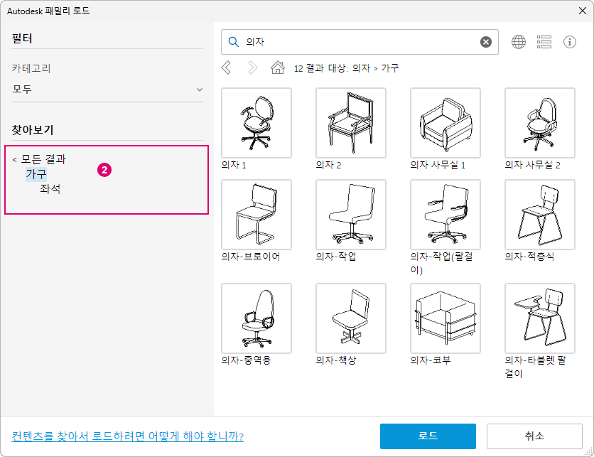

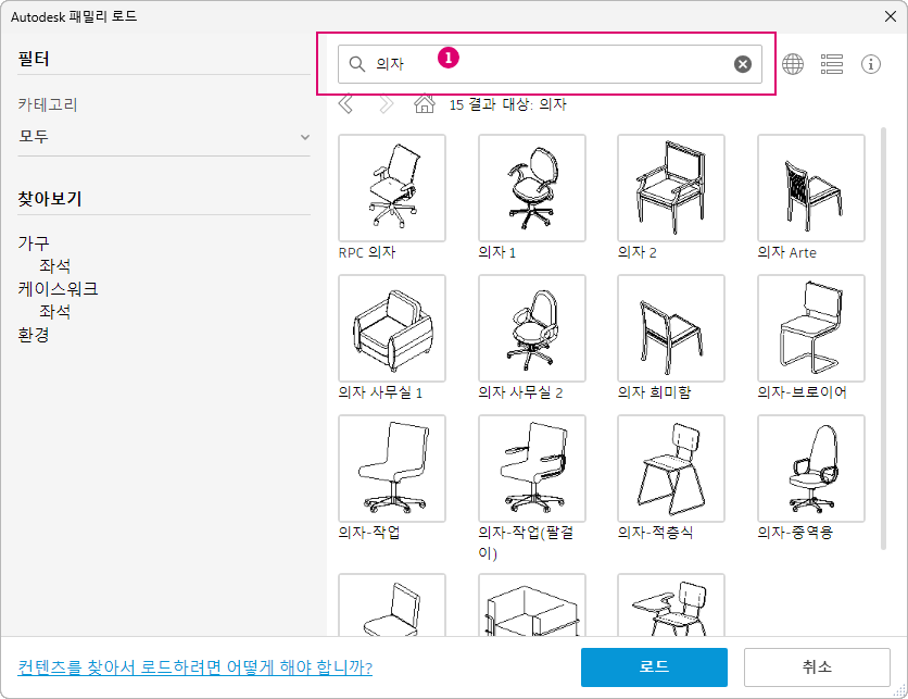

패밀리 탐색기 창 의 상단에 있는 검색 막대를 사용하여 현재 표시된 항목을 검색할 수 있습니다. 검색 도구는 패밀리 이름과 파일이 있는 폴더 경로를 모두 검색합니다. 검색어가 이러한 위치 중 하나에 있는 경우 해당 항목은 탐색기에 나열됩니다.
검색 도구는 현재 탐색기에 표시된 항목만 검색한다는 점을 기억해야 합니다. 검색을 필터 도구와 결합하여 특정 패밀리를 찾습니다. 예를 들어, 필터를 적용하지 않으면 "의자"에 대한 검색이 수행되고 여러 의자 패밀리가 나열됩니다. 또한 의자 레일 프로필이라는 상세 항목도 나열됩니다. 검색이 완료되기 전에, 찾아보기 아래의 필터로 상세 항목 그룹을 선택한 경우에는 검색 결과에 의자 레일 상세 항목만 표시됩니다 .
