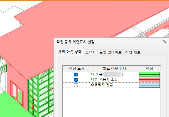

  • 체크 아웃 상태 - 체크아웃된 요소, 자신이나 다른 사람이 편집할 수 있는 요소 또는 소유자가 없는 요소를 확인할 수 있습니다.

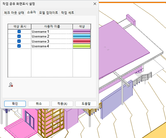

  • 소유자 - 각 색상은 모델의 요소를 소유하는 다른 사용자를 나타냅니다.

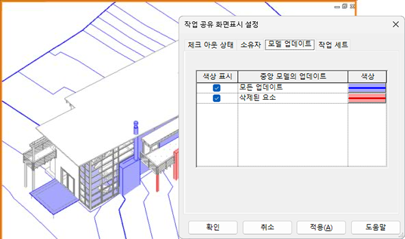

  • 모델 업데이트 - 마지막 중앙 파일과 동기화 이후 변경되거나 제거된 요소를 확인할 수 있습니다.

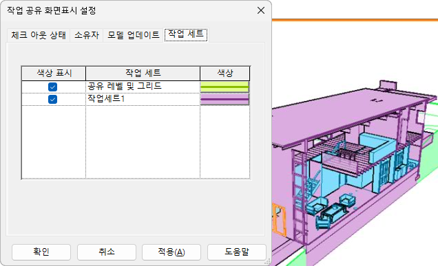

  • 작업 세트 - 요소가 할당된 작업 세트를 확인할 수 있습니다.

작업 공유 화면표시 모드에 사용되는 색상은 작업 공유 화면표시 설정 대화상자에서 제어할 수 있습니다.
특정 기준에 색상을 할당하려면
  1. 뷰 조절 막대에서 작업 공유 화면표시 설정을 클릭합니다.
  2. 색상을 사용자화할 모드에 해당하는 탭을 클릭합니다.
  3. 기준을 충족하는 요소에 적용된 색상을 보려면 표시를 선택합니다.
  4. 각 기준에 대해 색상을 클릭합니다. 색상 대화상자에서 사용할 색상을 선택하고 확인을 클릭합니다. 색상 참고하십시오.
  5. 적용을 클릭합니다.
    해당하는 기준에 대해 지정된 색상이 모델에 표시됩니다.
