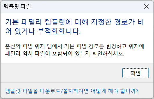

주의: 필수 컨텐츠 팩을 제거하면 Revit.ini에 지정된 패밀리 템플릿 경로에서 패밀리 템플릿을 찾을 수 없기 때문에 Revit에 다음 메시지가 표시될 수 있습니다.

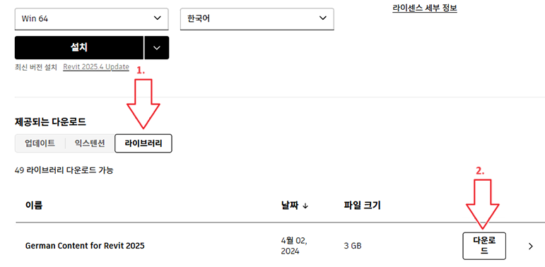

모든 패밀리 라이브러리 컨텐츠는 선택적 컨텐츠로 간주되며 사용자 지정 설치 워크플로우에서만 Revit 설치에 추가될 수 있습니다. 이러한 컨텐츠 팩은 언어 및 로케일에 따라 제공됩니다. 선택적 컨텐츠 팩은 Autodesk Account에서 별도의 다운로드로도 제공됩니다.
초기 Revit 설치 후 Autodesk Account 모든 제품 및 서비스 Revit 사용 가능한 다운로드 라이브러리 탭으로 이동하여 리스트에서 원하는 컨텐츠 라이브러리를 다운로드합니다.
