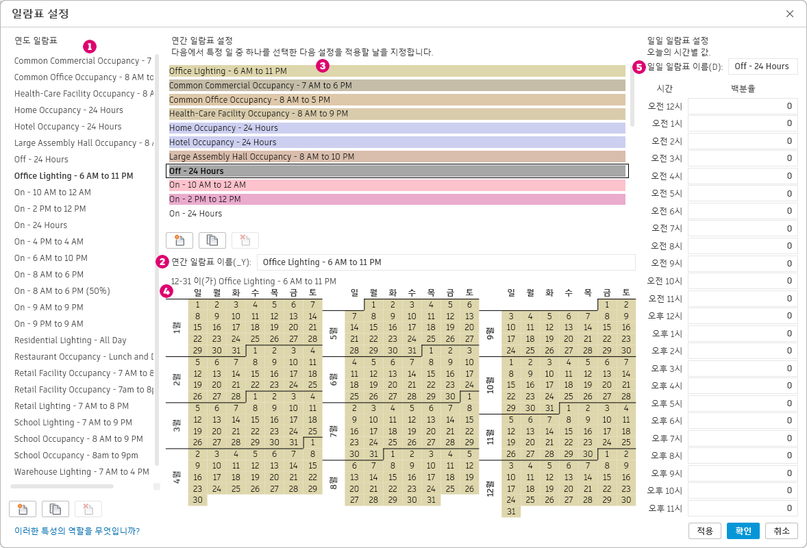

일람표 설정 지정
모델의 건물 유형 및 개별 공간에 대해 점유, 조명 및 전력 일람표를 선택할 수 있습니다.
기본적으로 조명 일람표는 전력 일람표를 지정하는 데 사용됩니다. 전력 일람표가 조명 일람표와 일치하지 않는 경우 필요에 따라 별도의 전력 일람표를 작성할 수 있습니다. 일람표 설정 대화상자는 건물/공간 유형 설정 대화상자에서 액세스합니다. Revit에서는 건물 및 공간 유형에 대한 기본 일람표를 제공합니다. 기본 일람표를 수정하거나 기존 기본 일람표를 기준으로 새 일람표를 작성할 수 있습니다.
일람표 선택
  1. 건물/공간 유형 설정 대화상자에서 일람표(점유, 조명 및 전력 일람표)에 대한 값 필드를 클릭한 후 을 클릭합니다.
  2. 일람표 설정 대화상자의 왼쪽 패널 에서 기본 일람표를 선택하고 확인을 클릭합니다.
연간 일람표 추가
  1. 일람표 설정 대화상자의 왼쪽 패널에서 아이콘을 클릭합니다.
  2. 연간 일람표 이름 필드 에 이름을 입력합니다.
  3. 기본 일일 일람표가 모든 날에 적용됩니다.
  4. 리스트 에서 일일 일람표를 선택한 후, 선택한 일일 일람표를 적용할 날을 달력 에서 선택합니다.
    주: 해당 연도의 각 날마다 다른 일일 일람표를 적용할 수 있습니다.
일일 일람표 추가
  1. 일람표 설정 대화상자의 가운데 패널에서 아이콘을 클릭합니다.
  2. 일일 일람표 이름 필드 에 이름을 입력합니다.
  3. 오른쪽 패널에서 각 시간의 계수에 대한 값(0%~100%)을 입력합니다.
일람표 복사
  1. 연간 또는 일일 일람표 리스트에서 복사할 일람표를 선택합니다.
    새 일람표는 복사한 일람표의 이름에 숫자가 추가되어 이름이 지정되고 리스트에 추가됩니다.
  2. 을 클릭합니다.
    새 일람표는 복사한 일람표의 이름에 숫자가 추가되어 이름이 지정됩니다.
  3. (선택 사항) 적절한 이름 필드, 또는 에서 일람표의 이름을 바꿉니다.
  4. 일(연간 일람표) 또는 시간별 계수 값(일일 일람표)을 조정합니다.
일람표 이름 바꾸기
  1. 연간 또는 일일 일람표 리스트에서 이름을 바꿀 일람표를 선택합니다.
  2. 적절한 이름 필드 또는 에서 일람표 이름을 바꿉니다.
기존 일람표 조정
  1. 연도 또는 일일 일람표 리스트에서 조정할 일람표를 선택합니다.
  2. 일(연간 일람표) 또는 시간별 계수 값(일일 일람표)을 조정합니다.
일람표 삭제
  1. 연간 또는 일일 일람표 리스트에서 삭제할 일람표를 선택합니다.
  2. 을 클릭합니다.
    주: 사용 중이지 않은 일람표만 삭제할 수 있습니다.
