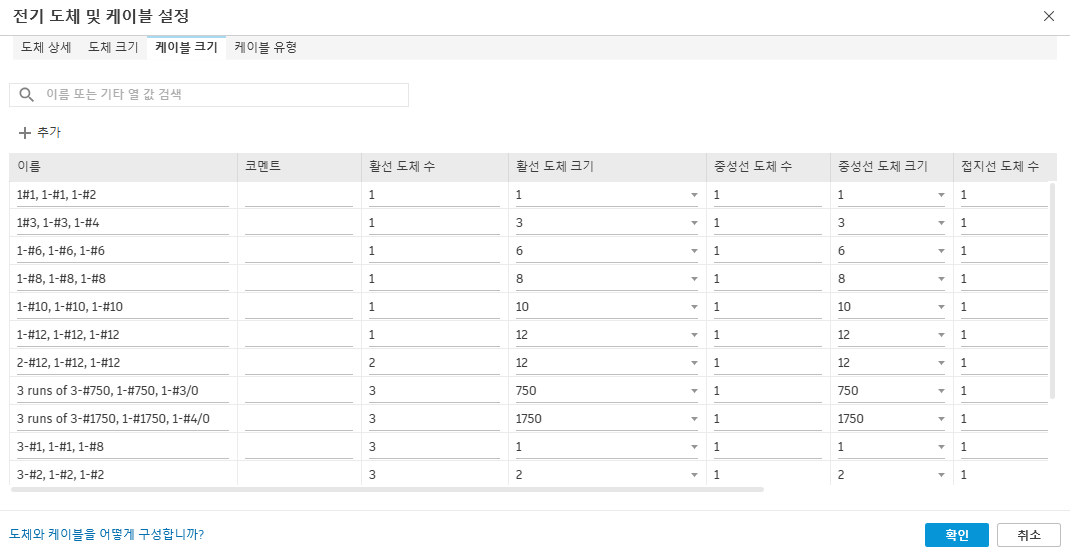

전기 도체 및 케이블 설정
이 대화상자를 사용하여 배선 및 케이블 매개변수를 지정합니다. 모델의 전기 설계에서 정의된 도체를 회로에 사용합니다.
도체 재료와 크기, 단열재 재료를 포함하여 주요 도체 특성을 정의합니다. 그런 다음, 이러한 도체를 다양한 케이블 및 케이블 유형으로 활용합니다. 회로 설계에 사용할 적절한 케이블 유형을 할당합니다.
전기 도체 및 케이블 설정을 열려면 관리 탭설정 패널MEP 설정 드롭다운 전기 도체 및 케이블 설정을 클릭합니다.
