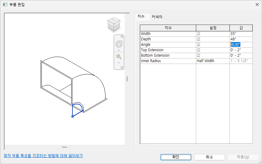

Revit에서 제작 부품을 편집하여 필요한 치수 값 및 커넥터 설정을 정의할 수 있습니다.
부품 편집 도구를 사용하여 부품 편집 대화상자를 엽니다. 이 대화상자를 사용하여 제작 부품에 대한 치수 및 커넥터를 편집합니다. 다른 부품에 연결되지 않은 커넥터와 연관된 특성만 수정할 수 있습니다.
부품을 배치하기 전에 MEP 제작 부품 팔레트에서 해당 부품을 선택하여 편집할 수 있습니다. 도면 영역에 부품이 배치된 후에도 부품을 편집할 수 있습니다. 행거에는 부품 편집 도구를 사용할 수 없습니다.
옵션 패널
(부품 편집)을 클릭합니다.
미리보기 창에 편집된 부품이 표시됩니다. ViewCube 탐색 도구를 사용하여 미리보기 창의 부품 방향을 변경할 수 있습니다.
