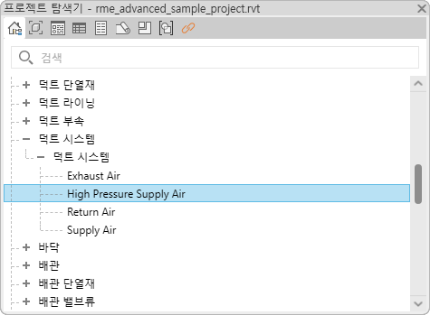

시스템 유형은 시스템 분류에 지정됩니다. 시스템 분류는 하드 코드되어 있으며 사용자화할 수 없습니다. 속성과 동작으로 구분됩니다. 시스템 유형을 사용하면 모델에 필요한 사용자화가 가능합니다.
기존 시스템 유형을 복제하여 새 덕트 또는 파이프 시스템을 작성할 수 있습니다. 시스템 유형을 복제할 때 새 시스템 유형은 동일한 시스템 분류를 사용합니다. 그런 다음 원래 시스템 유형 또는 인스턴스에 영향을 미치지 않고 중복 사항을 수정할 수 있습니다.

다음 예제에서는 고압 급기가 급기 시스템 유형에서 작성되었으며 동일한 시스템 분류를 가집니다.
