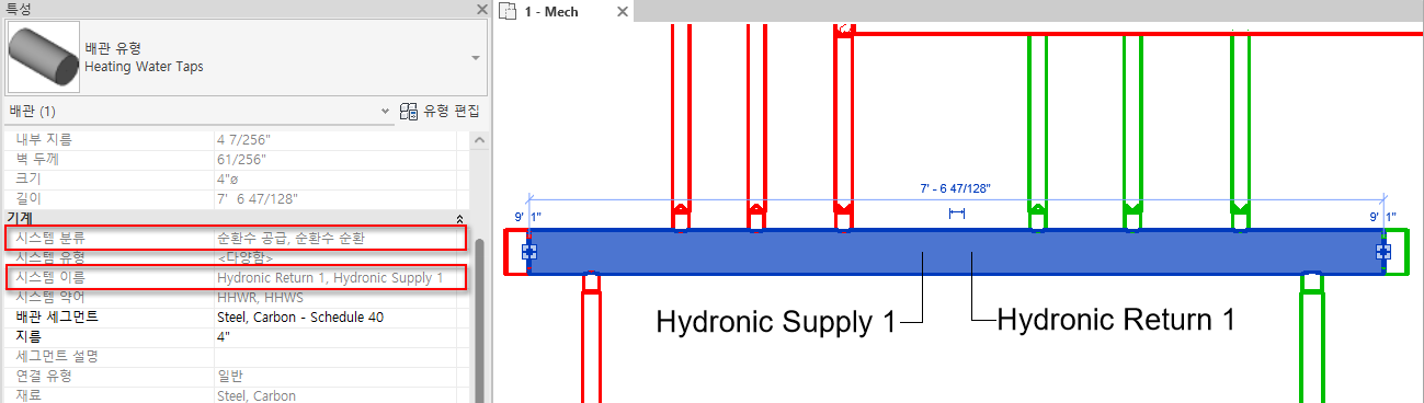

2차 순환이 탭 연결을 사용하여 헤더에 연결되면 헤더에 1차 순환의 공급 및 순환 시스템이 모두 포함됩니다. 이러한 시스템은 아래 이미지의 태그에서 보듯이 배관의 중심에서 분할됩니다. 두 시스템 이름 및 시스템 분류 모두 특성 팔레트에 표시됩니다.
