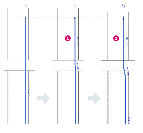

다음 예에서는 크랭크가 철근의 시작 부분에 추가되고(1) 각진 길이 B가 400mm로 재지정됩니다(2).

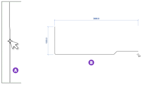

배치하는 동안 크랭크는 세그먼트 길이 내에서 유지되며 콘크리트 피복을 초과하지 않습니다. 다음 예제는 호스트에 맞게 확장하는 방법(A)을 사용한 크랭크가 있는 직선 철근 배치와 두 점 배치 방법(B)을 사용한 끝에 크랭크가 있는 L자형 철근 배치를 보여줍니다.
