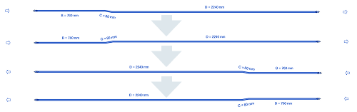

보강 철근을 스케치하거나 수정할 때 보강 철근 크랭크 방향과 회전을 수동으로 조정할 수 있습니다.
  1. 크랭크를 이동합니다. 보강 철근을 선택합니다.
  2. 스페이스바를 눌러 보강 철근 모양 및 크랭크 방향을 회전합니다.
  3. 크랭크 방향을 반전합니다. 보강 철근을 선택합니다.
  4. 수정 | 구조 보강 철근 탭모드 패널 (스케치 편집)을 클릭합니다.
  5. 을(를) 클릭하여 크랭크 방향을 반전시킵니다.
  6. 수정 | 구조 보강 철근 보강 철근 스케치 편집 탭모드 패널 (편집 모드 마침)을 클릭하여 크랭크의 방향을 봅니다.
  7. 크랭크를 회전합니다. 보강 철근을 선택합니다.
  8. 특성 팔레트에서 시작에서 회전 및/또는 끝에서 회전 매개변수를 수정합니다.
  9. 수정 | 구조 보강 철근 탭모드 패널 (스케치 편집)을 클릭합니다. 특성 팔레트에서 시작에서 회전 및/또는 끝에서 회전 매개변수를 수정합니다.
  10. 수정 | 구조 보강 철근 탭모드 패널 (패밀리 편집)을 클릭합니다. 수정 탭특성 패널 (패밀리 유형)을 클릭합니다. 보강 철근 모양 매개변수 대화상자에서 시작에서 회전 매개변수 및/또는 끝에서 회전 매개변수를 수정합니다. 이렇게 하면 이 모양이 프로젝트에 로드된 후에도 해당 모양을 사용하는 모든 철근의 크랭크 또는 후크 회전이 변경됩니다.
