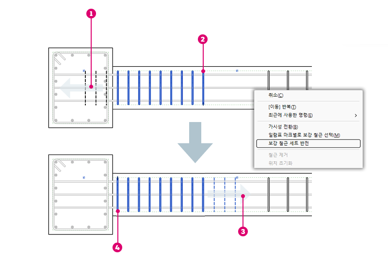

보강 철근 세트 방향 반전
  1. 반전하려는 보강 철근 세트를 선택합니다.
  2. 마우스 오른쪽 버튼을 클릭하고 메뉴에서 보강 철근 세트 반전을 선택합니다.
  3. 이제 세트의 첫 번째 철근이 세트의 반대쪽 끝에 있는 철근으로 설정됩니다.
세트의 확장 방향.
간격이 있는 번호 세트의 첫 번째 철근.
세트의 확장 방향.
반전 후 간격이 있는 번호 세트의 첫 번째 철근.
