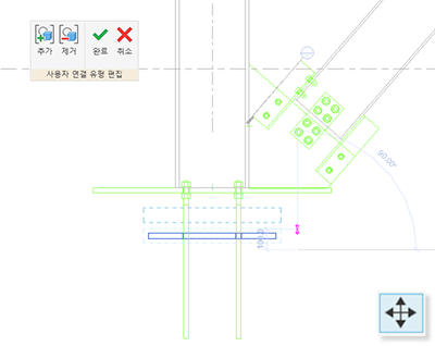

  1. 사용자 연결을 선택합니다.
  2. 수정 | 구조 연결 탭 연결 패널 (편집)을 클릭합니다.
  3. 사용자 연결 유형 편집 패널에서 다음 작업을 수행합니다.
    • 사용자 연결 유형을 구성하는 하위 요소를 선택하려면 (추가) 아이콘을 클릭합니다.
    • 사용자 연결 유형에서 선택한 하위 요소를 제외하려면 (제거) 아이콘을 클릭합니다.
      주: 사용자 지정 연결에서 요소를 제거하면 편집된 사용자 지정 연결 인스턴스의 해당 요소를 제외하고 프로젝트에서 각 요소가 자동으로 삭제되며, 해당 요소는 모델에서 독립 강철 요소로 유지됩니다. 일부 강철 요소는 호스트(예: 볼트, 수정자 등)가 필요합니다. 호스트가 필요한 요소는 호스트 없이 제거될 경우 모든 사용자 지정 연결 인스턴스에 대해 모델에서 삭제됩니다. 볼트 및 앵커는 사용자 지정 연결에서 볼트 및 앵커와 함께 제거된 연결된 요소에 따라 위치가 조정될 수 있습니다.
    주: 표준 연결을 이전에 정의된 사용자 연결에 추가할 수는 있지만, 초기 호스트 요소의 수가 변경되지 않은 경우에만 가능합니다. 예를 들어, 아래 이미지에서 원래 사용자 연결은 2개의 클립 각도(파랑)로 구성됩니다. 사용자 연결이 구조 기둥에 부착되어 있으므로 베이스 플레이트(초록)를 추가할 수 있습니다. 그러나 전면 판 이음(빨강)의 경우 원래 사용자 지정 연결에 부착되지 않은 추가 보가 필요합니다. 이러한 이유 때문에 사용자 지정 연결에 전면 판 이음을 추가할 수 없습니다.

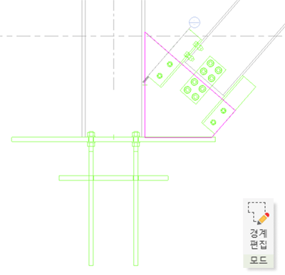

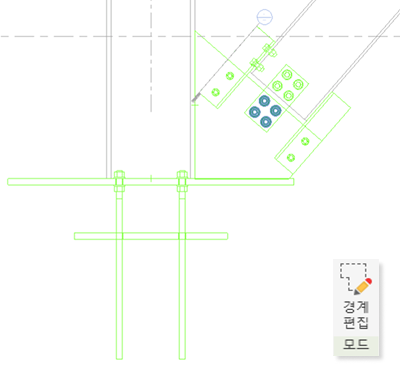

  4. 사용자 지정 연결을 편집하는 동안:
    • 사용자 지정 연결의 일부이며 표준 연결로 제어되지 않는 플레이트의 경계, 윤곽 절단, 구멍, 볼트, 앵커 및 전단 스터드의 패턴을 수정할 수 있습니다.
    • 사용자 지정 연결의 일부이며 표준 연결로 제어되지 않는 플레이트, 프로파일, 용접, 볼트, 앵커 및 전단 스터드를 이동할 수 있습니다.
    • 해당 사용자 지정 연결의 요소만 선택할 수 있고 다른 모델 요소는 회색으로 표시되어 선택할 수 없습니다.
