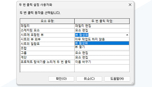

옵션에서 두 번 클릭 설정 사용자화 대화상자가 조정되었습니다.
- 뷰 및 일람표가 전용 옵션으로 분할되었으며 기본 동작은 변경되지 않았습니다.
- 시트의 뷰 내부
- 시트의 뷰 외부
- 시트의 일람표
- 시트의 뷰 내부에는 뷰 활성화 및 아무 작업도 하지 않음 외에 뷰 열기에 대한 보조 옵션이 있습니다.
- 프로젝트 탐색기를 느리게 두 번 클릭 요소가 추가되어 기존 Revit.ini 옵션인 SlowDoubleClickInProjectBrowser에 연결되었습니다. 기본값은 이름 바꾸기이며 아무 작업도 하지 않음 옵션을 선택할 수도 있습니다.
