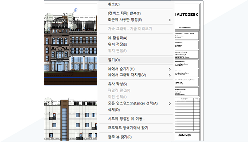

시트에 배치된 뷰에 대한 뷰 열기 명령
이제 하나 이상의 배치된 뷰를 시트에서 직접 열 수 있습니다. 원하는 뷰를 선택하고 마우스 오른쪽 버튼을 클릭한 다음, 상황별 리스트에서 열기를 선택합니다.

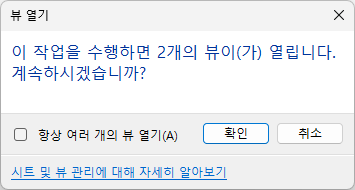

이 기능은 프로젝트 탐색기의 열기 명령과 유사합니다. 시트에서 뷰를 여러 개 선택하면 동일한 대화상자가 열리고 선택한 내용을 확인할 수 있습니다.
