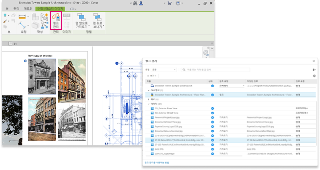

새로운 링크 관리 대화상자가 사용자에게 더 나은 경험을 제공하도록 개선되었습니다.
- 참조 유형 또는 경로 유형을 변경할 때 여러 링크 및 가져오기를 선택할 수 있습니다.
- 캔버스에서 PDF, 이미지 및 CAD 파일을 선택하고 링크 관리를 클릭하면 링크 관리 대화상자에서도 파일이 선택됩니다.
- 표시 버튼을 사용하면 모든 뷰에서 PDF 및 이미지를 볼 수 있습니다.
- 작업 공유된 클라우드 모델에서 여러 링크를 본인 또는 모든 사용자에 대해 한꺼번에 언로드할 수 있습니다.
자세한 내용은 새 링크 관리 대화상자를 참고하십시오.
