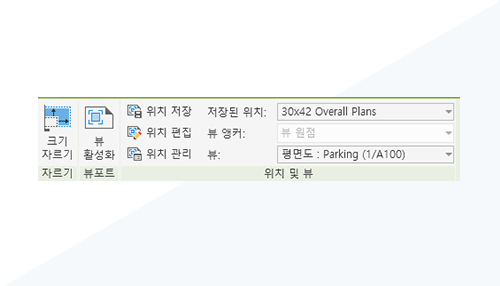

시트 뷰 위치 지정 및 자동 배치
수정 | 뷰포트에서 위치 지정 및 뷰 패널을 사용하여 시트에 배치된 뷰 위치를 저장, 수정 및 관리할 수 있습니다.
저장된 뷰 위치 사용
여러 시트 간에 뷰를 정렬하려면 뷰 앵커 옵션을 사용합니다.
