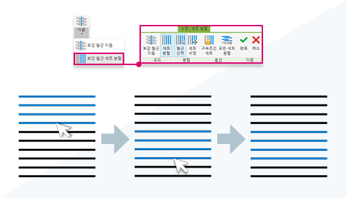

보강 철근 세트 분할
철근 배근 패턴을 정의할 때의 유연성이 개선되었습니다. 한 세트를 여러 세트로 분할하여 더 세분화된 보강 철근 패턴을 빠르게 조정할 수 있습니다.
선택한 철근 위치 또는 교차 선 참조에서 하나 또는 여러 개의 보강 철근 세트를 분할합니다.
결과 세트를 구속하거나 이음 체인의 한 세트 또는 모든 세트를 분할하도록 선택할 수 있습니다.
주: 분할은 모양 기반 보강 철근 세트에만 사용할 수 있습니다. 구역 철근 배근, 경로 철근 배근 및 프리폼 보강 철근은 현재 지원되지 않습니다.
자세한 내용은 보강 철근 세트 분할을 참고하십시오.
