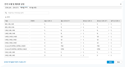

제어 가능하고 사용자화 가능한 도체 및 케이블 구성으로 회로 배선 요구사항을 관리할 수 있습니다.
전기 도체 및 케이블을 사용자화할 수 있습니다. 새 전기 도체 및 케이블 설정을 사용하면 도체를 정의한 다음 케이블 크기 및 케이블 유형에서 해당 도체 정의를 사용할 수 있습니다. 그러면 이러한 케이블 유형이 모델에서 회로에 할당됩니다.
전기 도체 및 케이블 설정에 액세스하려면 관리 탭설정 패널MEP 설정 드롭다운 전기 도체 및 케이블 설정을 클릭합니다.
와이어 크기는 더 이상 지원되지 않으며, 모델이 업그레이드되면 기존 와이어 크기 조정 데이터가 새 스키마로 업데이트됩니다.
자세한 내용은 전기 도체 및 케이블 설정을 참고하십시오.
