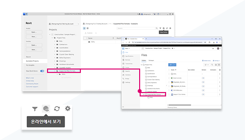

Revit 홈: 온라인에서 보기를 사용하여 대상 하위 폴더로 이동
이제 Autodesk Construction Cloud에서 프로젝트 파일의 하위 폴더로 바로 이동할 수 있습니다.
온라인에서 보기 명령을 클릭하여 선택한 폴더로 이동합니다. 모든 Autodesk Construction Cloud 영역이 지원됩니다.
자세한 내용은 새 Revit 홈을 참고하십시오.
