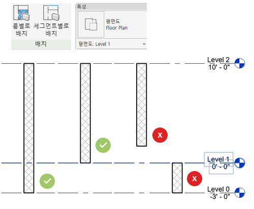

주:
  1. 현재 평면 뷰의 연관된 레벨에 의해 절단된 벽만 선택할 수 있습니다.
  2. 벽을 작성할 대상으로 커튼월, 타원 벽, 면 벽, 현장 제작 벽 및 룸 경계선을 선택할 수 없습니다.
  3. 링크된 모델에서 이러한 도구를 사용할 수 있습니다.
