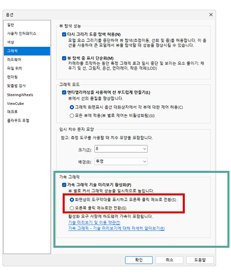

가속 그래픽에 대한 액세스를 수동으로 활성화하거나 비활성화하려면 옵션 대화상자 그래픽 탭 가속 Revit 그래픽으로 이동한 후 가속 그래픽 기술 미리보기 활성화를 선택합니다. 활성화된 후에는 라디오 버튼을 사용하여 개별 뷰에서 가속 그래픽 기술 미리보기가 활성화될 방법을 활성화하거나 비활성화할 수 있습니다.

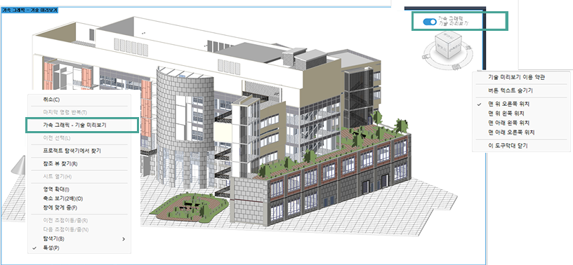

  • 화면 도구막대 표시 및 마우스 오른쪽 버튼 클릭 메뉴로 전환 - 뷰에서 기술 미리보기 가속 그래픽을 활성화 및 비활성화하는 데 화면 도구막대와 마우스 오른쪽 버튼 클릭 옵션을 모두 사용할 수 있습니다.
  • 마우스 오른쪽 버튼 클릭으로만 전환 - 화면 컨트롤은 표시되지 않으며 마우스 오른쪽 버튼 클릭만을 사용하여 기술 미리보기 가속 그래픽을 활성화 및 비활성화할 수 있습니다.

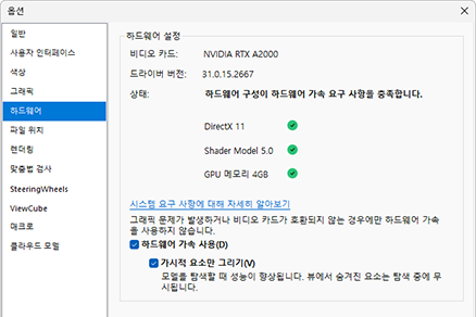

  • GPU 활성화 - 그래픽 카드가 탐지되지 않으면 가속 그래픽을 사용할 수 없습니다.

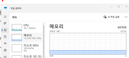

    • 전체 및 사용 가능한 RAM 통계를 확인하는 데 Windows 작업 관리자가 도움이 될 수 있습니다.
