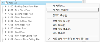

시트 모음을 작성하려면 프로젝트 탐색기
시트에서 새 시트 모음을 클릭합니다.

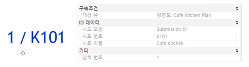

- 시트 모음 이름 앞에는 뷰 탭 툴팁의 시트 번호와 이름이 붙습니다.

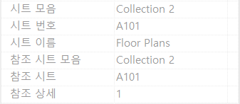

- 읽기 전용 매개변수 시트 모음 및 참조 시트 모음은 기존 시트 및 뷰 매개변수와 함께 Revit에서 호환되는 뷰 유형에 사용할 수 있습니다.
- 시트 모음 및 참조 시트 모음 매개변수는 호환되는 뷰 필터 범주(입면도, 단면도, 콜아웃, 뷰 참조) 및 일람표(시트 리스트 및 뷰 리스트)에서 사용될 수 있습니다.

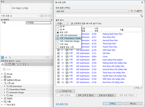

- 내보내기/인쇄 대화상자에는 각 시트 모음이 전용 표시 필터 토글로 포함되어 있어 하나 이상의 모음에서 시트를 정확하게 선택할 수 있습니다.
