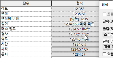

이 기능을 사용하면 프로젝트 단위 대화상자에서 길이 단위를 미국 측량 피트로 변경할 수 있습니다. 그러면 모든 길이 매개변수가 미국 측량 피트로 표시됩니다.
또는 현재 프로젝트 단위 설정을 변경하지 않고 지정점 좌표 유형의 단위 형식을 설정할 수 있습니다. 따라서 미국 측량 피트는 상태 평면 좌표 원점에서 측정할 수 있는 좌표에만 사용됩니다.
