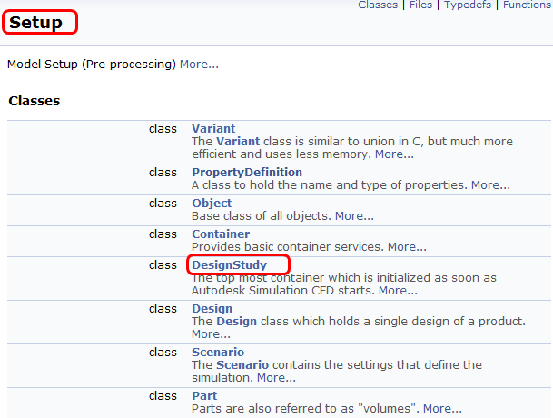

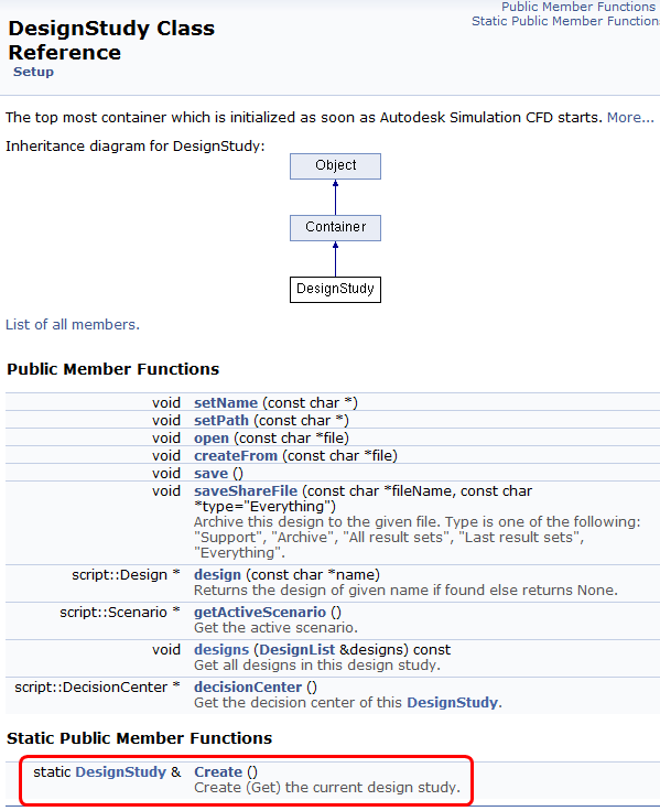

study = Setup.DesignStudy.Create()
이 행은 study라는 변수를 선언합니다. 이것은 설정 모듈, DesignStudy 클래스 및 Create 메서드에 있습니다. 설계 연구에서 핸들을 가져오는 방법이기도 합니다. Autodesk® CFD 세션 중에 설계 연구가 하나만 열려 있으므로 설계 연구 이름을 지정할 필요가 없습니다.
모듈 페이지에서 설정을 클릭합니다. 다음과 같은 페이지가 열립니다.

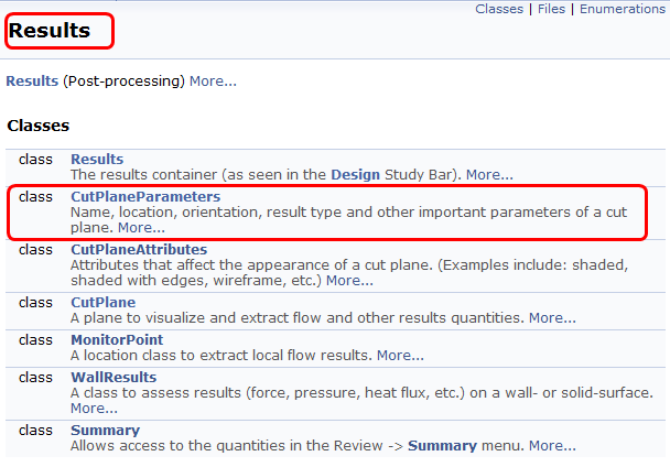

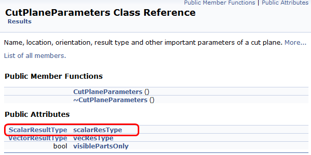

params = Results.CutPlaneParameters()
> 결과 평면에 필요한 매개변수를 초기화합니다. 모듈 페이지에서 결과 패널을 클릭하여 CutPlaneParameters 클래스에 액세스합니다.

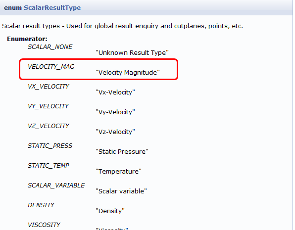

params.scalarResType = Results.VELOCITY_MAG
> 결과 평면에 표시된 스칼라 유형을 속도 크기로 설정합니다. ScalarResType은 CutPlaneParameters 아래의 클래스입니다.
사용 가능한 열거 리스트를 보려면 ScalarResType 링크를 클릭합니다. VELOCITY_MAG는 속도 크기 스칼라에 대한 열거입니다.

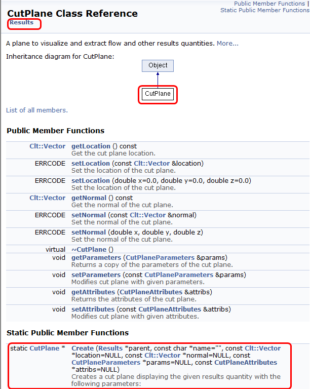

cp = Results.CutPlane.Create(results, "Cutplane1", location, normal, params)
> 위에 정의된 인수를 사용하여 결과 평면을 작성합니다. 이 명령은 결과 모듈 CutPlane 클래스 및 Create 메서드에서 형성됩니다.
인수 리스트는 시나리오 결과를 얻기 위해 위에서 설명된 results 변수에서 형성됩니다. 절단 평면의 이름은 다음과 같이 정의됩니다.

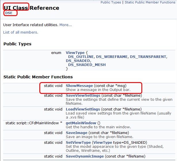

DSE.UI.ShowMessage("Cutplane created!")
> 사용자 인터페이스의 출력 막대에 "Cutplane created" 메시지를 표시합니다. 이 명령은 DSE 모듈, UI 클래스 및 ShowMessage 메서드에서 형성됩니다.
