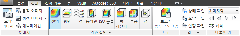

결과 탭
결과 탭을 사용하여 결과 데이터 시각화 및 추출:
- 이미지를 사용한 설계 공동작업 및 설계 비교를 위해 이미지를 작성하고 공유합니다.
- 결과 작업에서 활성 결과 도구를 선택합니다. (각 작업을 수행하면 추가 상황에 맞는 패널이 생성됩니다.)
- 보고 명령을 사용하여 시뮬레이션 결과를 전달할 수 있습니다.
- 검토를 사용하여 현재 시나리오에 대한 정보를 추출합니다.
- 시나리오가 여러 번 계속되거나 중간 반복이 저장되면 반복/단계에서 보려는 반복을 선택합니다.
참고: 결과 작업 패널에는 시뮬레이션 결과를 추출 및 해석하기 위한 기본 도구가 있습니다.
