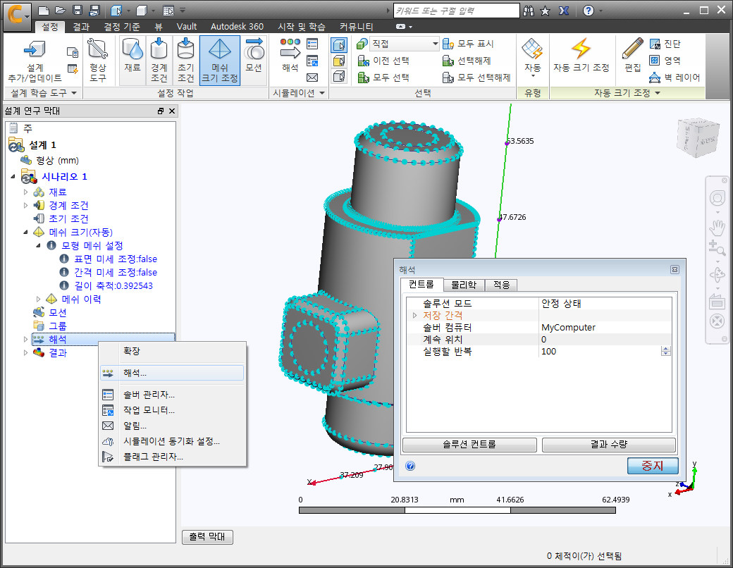

방법 1: 모형을 마우스 오른쪽 버튼으로 클릭한 후 해석을 선택합니다.

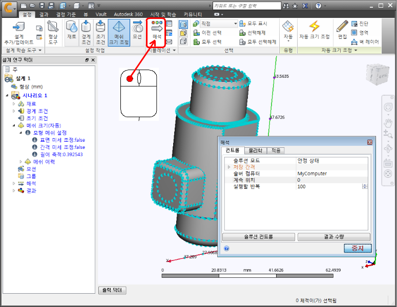

방법 2: 설정(탭) > 시뮬레이션(패널) > 해석을 클릭합니다.

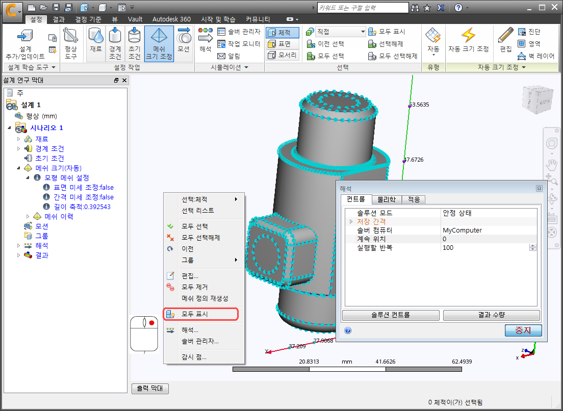

방법 3: 설계 연구 막대에서 해석을 마우스 오른쪽 버튼으로 클릭하고 편집...을 클릭합니다.

해석 빠른 편집 대화상자에는 탭이 세 개 있습니다. 이러한 탭을 사용하여 물리 및 시뮬레이션 실행 방법을 정의할 수 있습니다.
물리학 탭을 사용하여 흐름 및 열 전달과 같은 물리적 모형을 활성화합니다.
제어 탭에서 안정 상태 또는 과도 등의 해석 매개변수를 지정하고 반복 횟수를 설정합니다.
적용 탭을 사용하여 시뮬레이션을 여러 번 실행하여 메쉬를 점진적으로 개선합니다. 각 실행을 마치면 적용은 결과에 따라 메쉬를 수정하고 다음 주기 동안 새 메쉬를 사용합니다. 결과는 특정 시뮬레이션에 대해 최적화된 메쉬입니다. 메쉬는 그라데이션이 높은 영역에서는 더 미세하고, 그 외 영역에서는 거칩니다.
시뮬레이션을 시작하려면
해석 빠른 편집 대화상자에서 해석 버튼을 클릭합니다.
