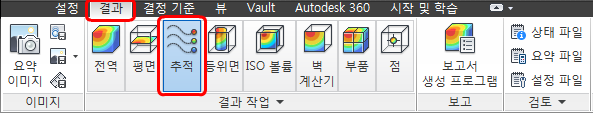

  2. 결과 탭에서 추적을 클릭합니다.
    추적 아이콘

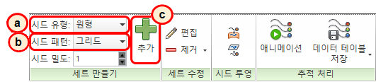

  3. 모델의 거의 모든 표면에 추적을 작성할 수 있지만 주로 입구가 가장 편리한 위치입니다. 추적을 작성하려면:
    • 시드 유형원형으로 설정합니다.
    • 시드 패턴그리드로 설정합니다.
    • 추가를 클릭합니다.
      상황에 맞는 패널

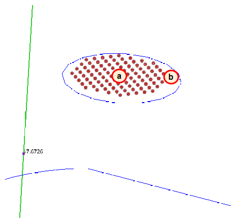

  4. 추적 시드 그리드를 작성하려면:
    • 입구 중앙을 클릭합니다.
    • 그리드를 입구 외부 모서리로 끌어옵니다.
      추적 그리드

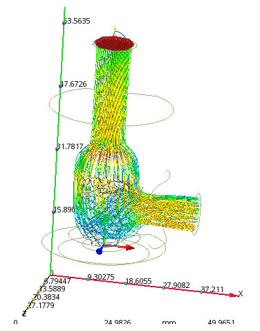

    • 다음 결과가 표시되어야 합니다.*
      추적 검토
    • 참고:* 이 결과는 흥미로운 뷰를 나타내지만 추적이 솔리드 부품과 상호 작용하는 방식을 이해하는 데 좀 더 유용할 수 있습니다.

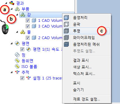

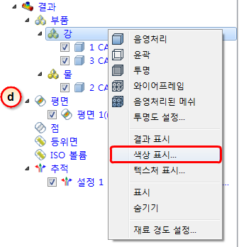

  5. 파이프 및 포핏을 투명하게 표시하려면:
    1. 설계 연구 막대의 결과에서 부품 분기를 확장합니다.
    2. 을 마우스 오른쪽 버튼으로 클릭합니다.
    3. 투명을 클릭합니다.
      투명
    4. 을 마우스 오른쪽 버튼으로 다시 클릭하고 색상 표시...를 선택합니다.
      밸브 색상

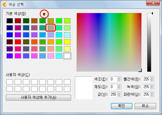

    5. 색상 선택 대화상자에서 이 색상을 선택하고 확인을 클릭합니다.
      색상 선택

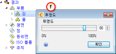

    6. 추적을 보다 잘 나타내려면 을 마우스 오른쪽 버튼으로 다시 클릭하고 투명도 설정을 클릭합니다. 슬라이더를 80%로 끕니다.
      투명도 설정
    다음 결과가 표시되어야 합니다.
    모형 추적
더 나아졌습니다. 이 결과는 흐름이 밸브를 통해 이동하는 방식을 이해하는 데 도움이 됩니다. 추적은 속도 크기별로 색상이 표시되므로 물이 출구 파이프로 유입될 때 흐름이 가속화되는 방식도 이해할 수 있습니다.
