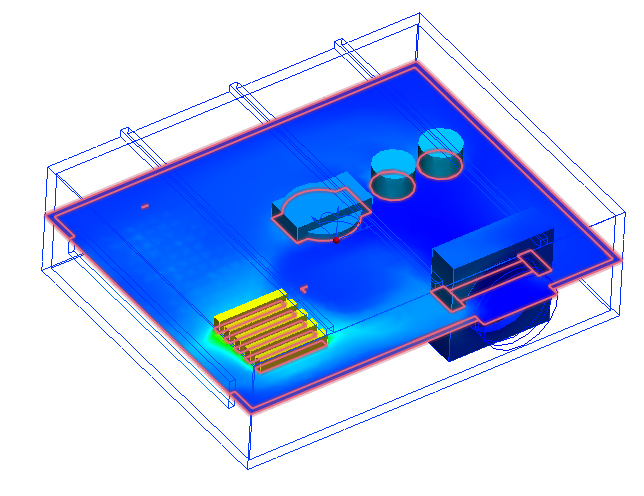

이 단계에서는 엔클로저 전체 및 특정 부품의 온도 결과를 검토합니다.

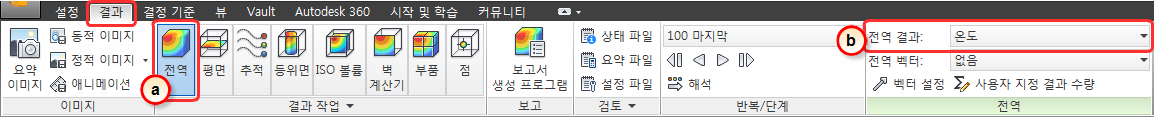

1. 모든 부품의 온도를 표시하려면:
다음 결과가 표시되어야 합니다.

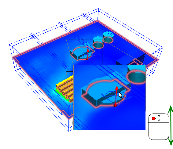

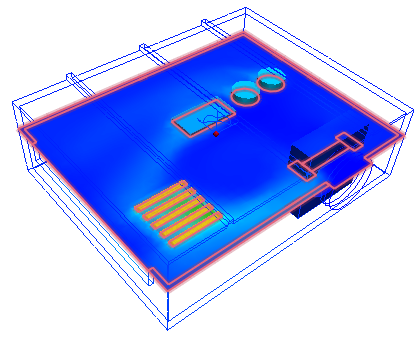

2. 결과 (탭) > 결과 작업 (패널) > 평면을 클릭합니다.
3. 평면에 온도를 표시하고 벡터를 숨깁니다.
다음 결과가 표시되어야 합니다.
4. 평면을 이동하려면 수직 축을 마우스 왼쪽 버튼으로 클릭하고 평면을 아래로 끌어옵니다.
엔클로저를 통해 평면을 이동하면 다음 결과가 나타납니다.
이러한 뷰에는 엔클로저 전체의 공기 온도 및 구성 요소가 표시됩니다. 구성요소 온도는 전자 엔클로저 시뮬레이션의 가장 중요한 결과 중 하나이므로 이러한 온도 값 중 일부를 추출합니다.
5. 뷰를 간단히 나타내기 위해 평면 상황에 맞는 패널에서 제거를 클릭하여 평면을 제거합니다.

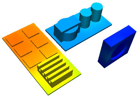

6. 전체 모델의 비주얼 스타일을 음영처리로 변경합니다(신속 접근 도구막대).
7. Ctrl 키를 누른 채 엔클로저 및 공기 부품을 마우스 가운데 버튼으로 클릭하여 숨깁니다. 다음 결과가 표시되어야 합니다.

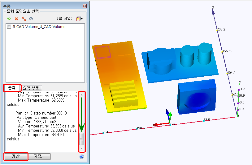

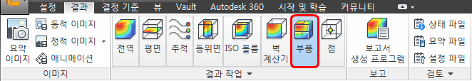

8. 결과 (탭) > 결과 작업 (패널) > 부품을 클릭합니다.
9. 작은 칩을 선택하고 계산을 클릭합니다. 출력 탭에 온도가 표시됩니다.
10. 다른 부품으로 반복하여 엔클로저 전체의 구성 요소 온도를 확인합니다.
