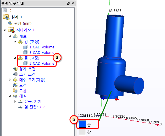

해당 물 재료가 제대로 지정되었는지 확인하려면 설계 연구 막대 및 부품 색상 지정을 확인합니다.
  1. 설계 연구 막대에서 부품에 대한 재료 지정을 확인합니다.
  2. 범례의 색상에 맞게 유동 부품 색상이 지정되어 있어야 합니다.
