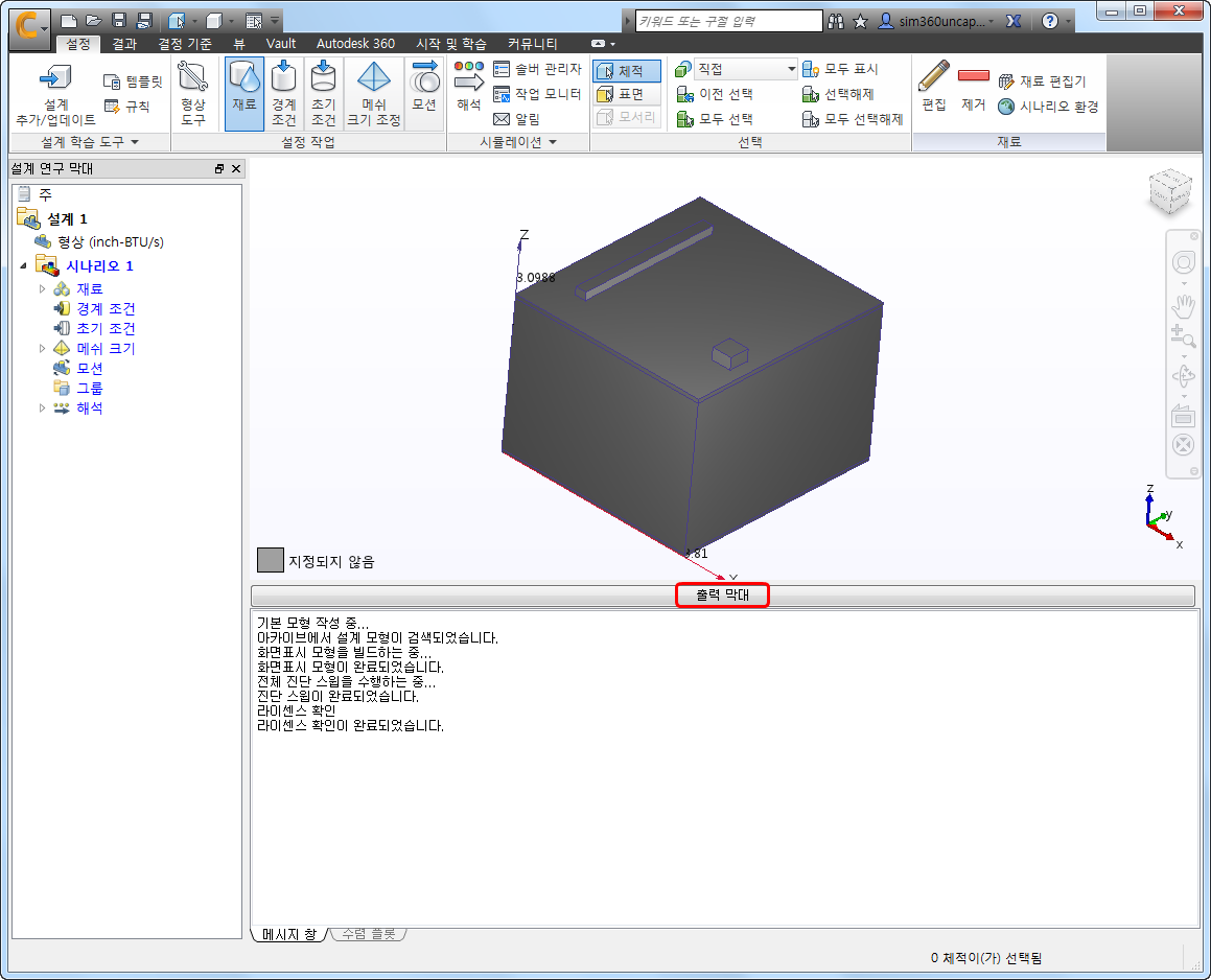

일부 추가 화면 공간을 열려면 출력 막대 버튼을 클릭하여 출력 막대를 축소합니다.

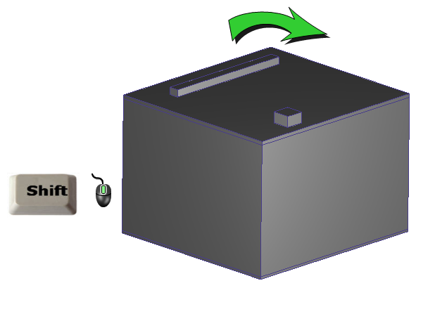

모형을 회전하려면 Shift 키를 누른 상태에서 마우스 가운데 버튼을 누르고 마우스를 이동합니다.

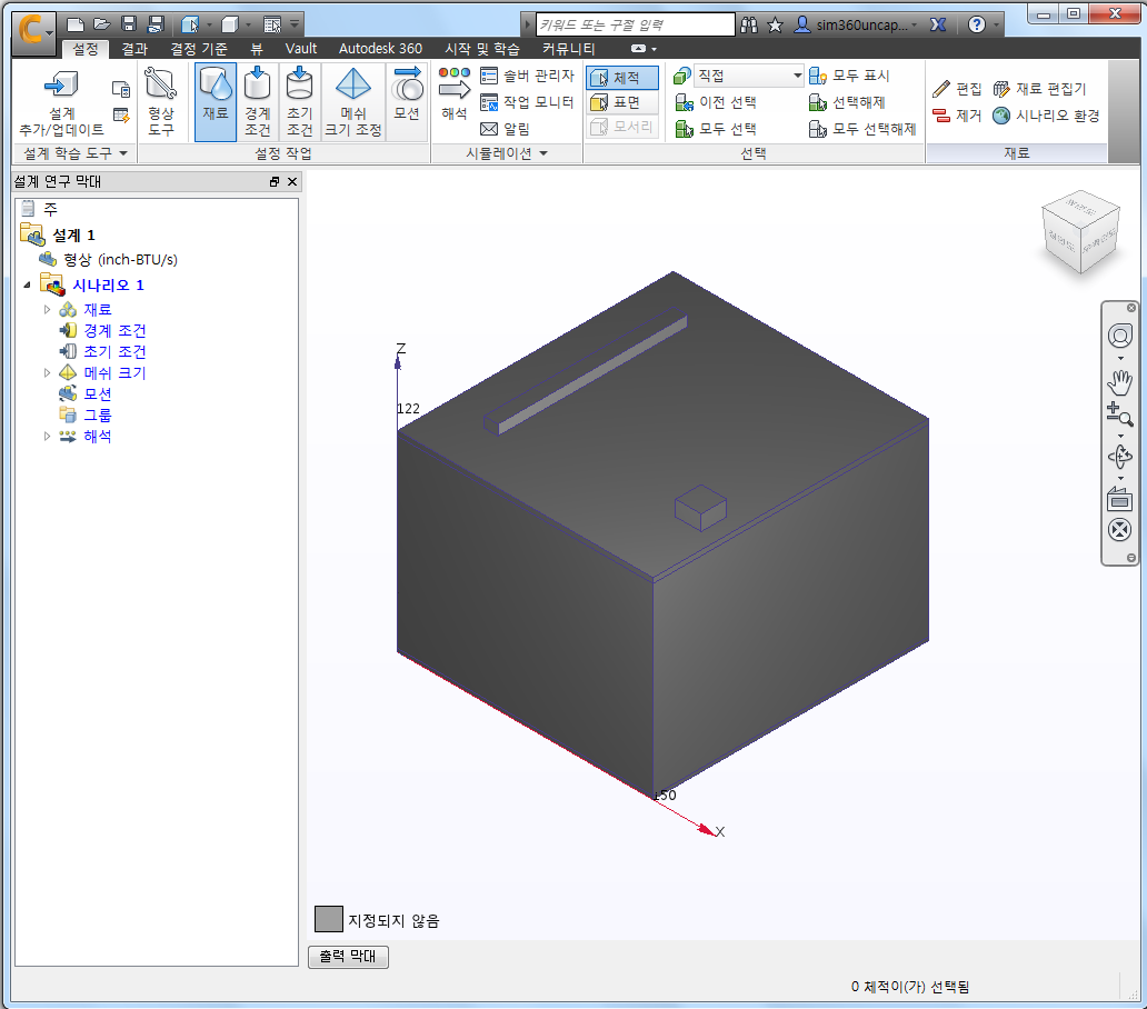

줌하려면 스크롤 휠을 굴립니다.
초점이동(이동)하려면 마우스 가운데 버튼을 누른 채 마우스를 이동합니다.

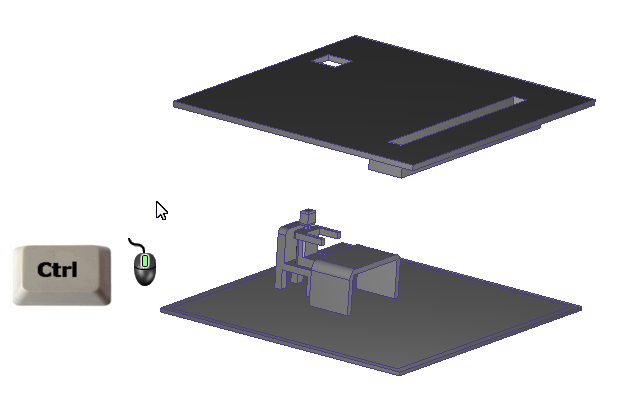

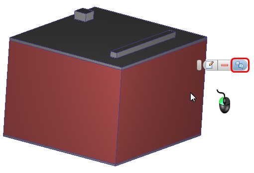

점유자를 보려면 벽 부품을 숨긴 후 공기 부품을 숨깁니다. 이렇게 하려면 각각에 커서를 놓고 Ctrl 키를 누른 채 마우스 가운데 버튼을 클릭합니다.
벽 숨기기:

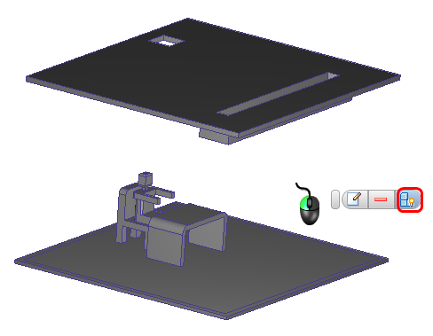

부품을 숨기는 다른 방법은 마우스 왼쪽 버튼을 클릭한 다음 상황에 맞는 도구막대에서 숨기기 아이콘을 클릭하는 것입니다.
공기 숨기기:
이제 점유자를 볼 수 있습니다.

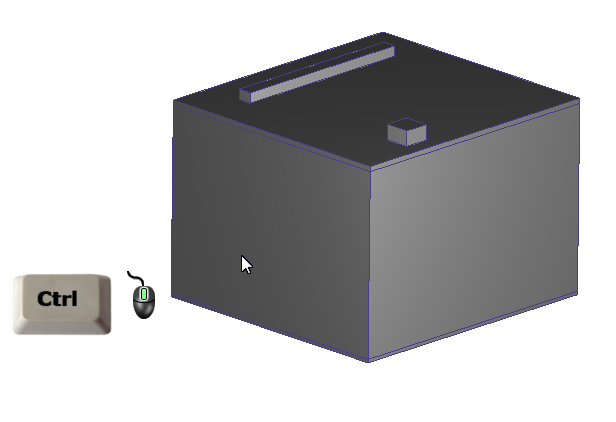

모든 부품을 표시하려면 그래픽 창에서 Ctrl 키를 누른 채 마우스 가운데 버튼으로 모형 밖을 클릭합니다.
또는 마우스 왼쪽 버튼을 클릭한 다음 모든 아이콘 표시를 클릭합니다.
