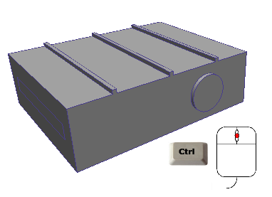

2. Ctrl 키를 누른 채 가운데 버튼으로 모형의 아무 곳이나 클릭하여 모든 부품이 보이는지 확인합니다.

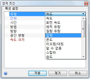

5. 유형 행에서 압력을 선택합니다.
6. 단위Pa로, 압력 값0으로 설정합니다.

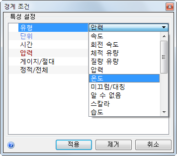

9. 경계 조건 상황에 맞는 패널에서 편집을 클릭합니다.
10. 유형 행에서 온도를 선택합니다.

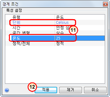

11. 단위가 섭씨인지 확인합니다. 온도 행에 25를 입력합니다.
12. 적용을 클릭합니다.
