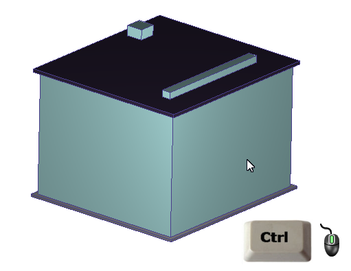

1. 시작하려면 Ctrl 키를 누르고 부품을 마우스 가운데 버튼으로 클릭하여 공기 부품을 숨깁니다.

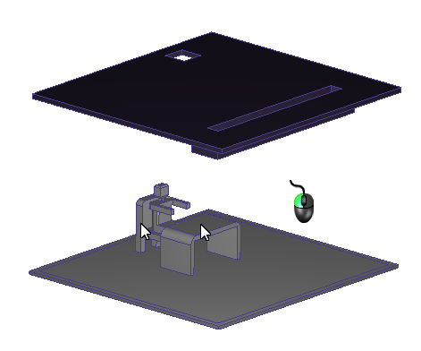

2. 책상과 의자를 마우스 왼쪽 버튼으로 클릭하여 선택합니다.

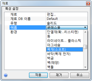

3. 재료 상황에 맞는 패널에서 편집을 클릭합니다.
4. 재료 빠른 편집 대화상자에서 재료 유형을 선택합니다.
a. 유형 행에서 오른쪽 열을 클릭합니다.
b. 솔리드를 선택합니다.
5. 이름 메뉴에서 목재(소프트)를 선택합니다.
6. 적용을 클릭합니다.

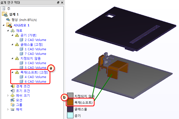

7. 목재 재료를 제대로 지정했는지 확인하려면 설계 연구 막대와 부품 색상을 확인합니다.
a. 설계 연구 막대에서 목재(소프트) 부품에 대한 재료 지정을 확인합니다.
b. 범례의 목재(소프트) 색상에 맞게 책상 및 의자 부품 색상이 지정되어 있어야 합니다.
