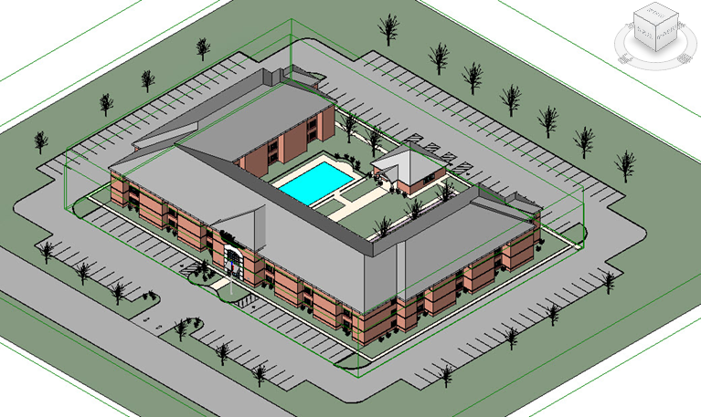

예를 들어 다음 모형에는 많은 수의 사이트와 건축 세부 항목이 포함되어 있습니다.
Autodesk® CFD 모형에 이 세부 수준을 기술적으로 포함할 수 있지만 모형 크기가 커질 수 있고 이러한 피쳐가 전체적인 결과에 큰 영향을 미치지는 않습니다. 이러한 모형을 Autodesk® CFD에 전송하기 전에 형상을 단순화하고 불필요한 세부 항목을 제거하는 것이 좋습니다. 해석 준비가 완료된 이 모형 버전은 다음과 같이 표시됩니다.

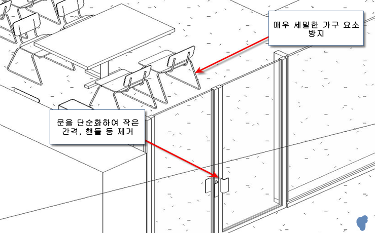

설계 모형에 필수적인 작은 세부 항목이 Autodesk® CFD에 꼭 필요한 것은 아닙니다. 모형을 Autodesk® CFD에 전송하기 전에 다음 기술을 사용하여 Revit 모형의 기하학적 복잡성을 줄이십시오.

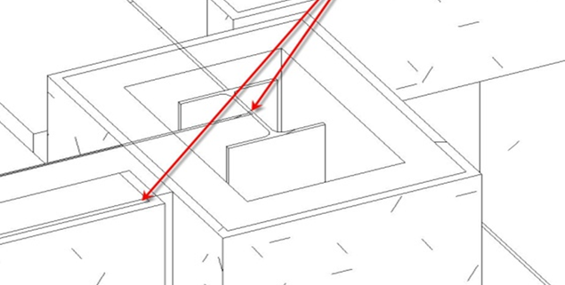

모형을 Autodesk® CFD에 전송하기 전에 간섭 및 작은 간격이 있는지 면밀히 조사하십시오. 다음 기술은 Revit 명령을 참조하지만 해당 전략을 어떤 CAD 도구에도 적용할 수 있습니다.

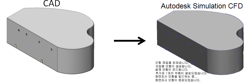

Autodesk® CFD는 CAD에서 모형이 전송될 때 완전히 둘러싸인 모든 중공을 자동으로 내부 체적으로 대치합니다.
