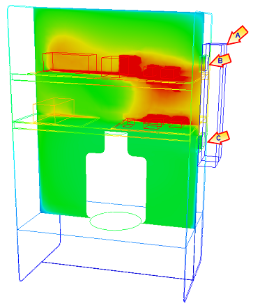

다음은 열 교환기 장치(A)에 결과가 표시되지 않음을 나타냅니다. 시스템에 미치는 효과를 보려면 입구 및 출구 가까이의 온도를 표시합니다.
열 교환기 입구의 공기(B)는 출구 공기(C)보다 분명이 더 따뜻합니다. 온도 강하는 이 열 교환기가 작업 유체에서 열을 제거했음을 나타냅니다.
