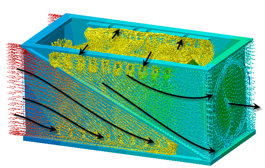

내부 강제 냉각: 환풍
공기가 환경에서 엔클로저로 들어가서 장치를 통과하여 환경으로 배출됩니다. 대부분의 적용 분야에서는 팬이 공기를 이동시키면 들어오는 공기 온도가 알려집니다. 부력 효과는 무시할 수 있습니다. 구성요소에 의해 손실된 열은 공기를 이동시켜 대류로 순환되어 엔클로저를 통해 전도됩니다. 복사는 일반적으로 이러한 적용 분야에서 무시할 수 있습니다.

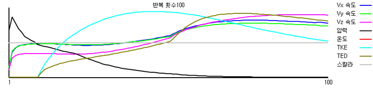

Autodesk® CFD는 지정된 수의 반복에 도달하거나 솔루션이 수렴되면 솔루션을 중지합니다. 수렴 전에 해석이 중지되지 않도록 하려면 실행할 반복을 500으로 설정합니다. 대부분의 해석은 200~300번 반복 내에 수렴되므로 500으로 설정하는 경우 적절한 여유가 제공됩니다.

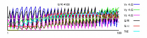

"톱니" 수렴 플롯으로 표시되는 진동 수렴은 내부 팬이 팬 곡선으로 정의될 때 가끔 발생하는 문제입니다.
이 문제는 시스템의 작동 지점이 반복마다 크게 달라지고 팬 곡선의 작동 지점이 그에 따라 달라질 때 발생합니다. 팬 곡선 및 시스템 곡선의 교차점은 팬의 작동 곡선입니다. 하나의 반복에서 다음 반복으로 솔루션이 너무 급격히 변경되면 이 지점은 반복적인 초과/미달을 발생시키게 되고 결과적으로 "톱니" 수렴 플롯이 형성됩니다.
이 문제를 해결하려면
- 해석 대화상자의 제어 탭에서 솔루션 제어 버튼을 클릭합니다.
- 지능형 솔루션 제어 섹션에서 사용 버튼을 선택해제합니다.
- 속도 및 압력 슬라이더를 0.5에서 0.2로 끕니다.
- 지능형 솔루션 제어 섹션에서 사용 버튼을 다시 선택합니다. 확인을 클릭합니다.
- 해석을 계속합니다.
이러한 변경은 속도 및 압력 변수의 해석을 느리게 하고 작동 지점이 크게 달라지는 것을 방지합니다.
