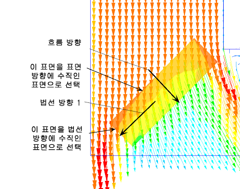

직교 방향으로 정렬 안 함
선택한 표면에 흐름을 정렬하려면 표시된 대화상자를 열고 표면 선택 버튼을 클릭합니다.
저항 재료 편집기에서 지정한 법선 방향에 대한 저항 값은 솔버에서 사용됩니다. 다음 이미지는 흐름 각도로 경사진 저항 객체를 통과하는 흐름을 보여줍니다. 이 예에서는 흐름 및 법선 방향 1 저항이 같은 값으로 설정되었습니다. 분명히, 원하는 경우 이러한 값은 다를 수 있습니다.
방향 저항
흐름이 약간 바뀌어 있지만 저항 객체에 수직으로 완전히 재정렬되지 않았습니다.
흐름이 저항에 수직이 되도록 강제로 적용하려면("환풍구" 저항 생성) 흐름 영역 K보다 최소 1000배 이상 크게 법선 방향 저항을 설정합니다. 그러면 흐름 방향이 저항 객체에 수직이 되도록 바뀝니다.

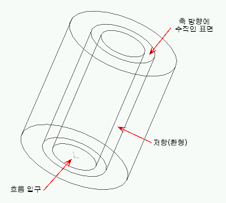

원통형 모양 영역 통과
흐름 방향에 반지름를 사용하여 원통형 모양의 저항을 시뮬레이션합니다. 다른 두 방향은 자동으로 축 및 접선으로 설정됩니다.
법선 방향 1의 방향을 지정하여 이 구성요소의 방향을 설정합니다. 이 설정은 재료 객체의 올바른 방향을 계산하는 데 필요합니다.
원통형 저항
Simulation CFD 2014에서는 원통형 모양의 영역을 통과하는 흐름을 계산하는 새로운 공식화가 도입되었습니다. 이 방법은 특히 K 값이 낮은 상태일 때 정확도가 좀 떨어지게 예측된 압력 강하 방법을 대체합니다. 이 새로운 방법은 기본적으로 사용으로 설정되어 있습니다. 이전 방법으로 다시 정렬하려면 플래그 관리자에서 no_difu_tensors 플래그의 값을 1로 변경합니다.
방사형 흐름 방향 저항에 대한 다른 응용 분야는 흐름이 위로 지나야 하는 저항 원통의 뱅크입니다. 이 경우에는 흐름 방향이 다시 방사형이고, 축 방향(원통 축에 수직인 표면 선택)을 선택해야 합니다.
