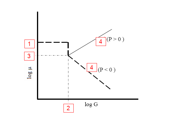

다음 방정식은 비뉴턴 거듭제곱 특성 변형에 대해 설명합니다.
방정식
graph
1. 컷오프 점도: 뉴턴 유체로서 유체의 점도입니다.
2. 절단 변형률: 유체가 비뉴턴이 되는 변형률입니다.
3. 점도 계수: 유체가 비뉴턴이 되는 유체의 점도입니다.
4. 멱법칙 지수: 유체가 전단 굵게 하기인지(P > 0) 아니면 전단 얇게 하기(P < 0)인지 여부를 결정합니다. 멱법칙 지수 0은 뉴턴 유체입니다. 멱법칙 지수는 멱법칙 색인 p = n-1과 관련이 있습니다.
참고: 비뉴턴 유체에서 분산 저항을 사용할 때 투과율 저항 유형만 사용해야 합니다.
점도 컷오프를 적용할 수 없는 경우
  1. 점도 계수멱법칙 지수에 대한 값을 입력합니다.
  2. 절단 변형룰을 기본값으로 둡니다.
  3. 컷오프 점도점도 계수와 동일한지 확인합니다.
예제:
재료는 다음 특성을 지정하여 정의합니다.
컷오프 점도 = 0.0033 Pa-s
절단 변형률 = 0
점도 계수 = 0.0033 Pa-s
멱법칙 지수 = -0.38(= 0.62-1)
