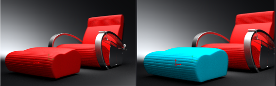

둥근 모서리 쉐이더 효과: 이 효과를 사용하여 인접한 면 사이의 부드러운 모서리를 시뮬레이트할 수 있습니다.
자세한 내용은 레이트레이싱에서 둥근 모서리 동영상을 참조하십시오.

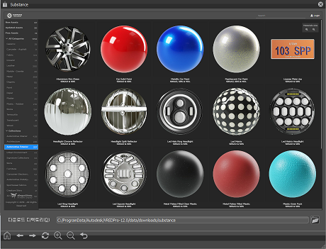

웹숍: 스토어에 로그인하고 Substance를 찾은 다음 컨텐츠를 구매하여 VRED로 가져올 수 있습니다.
Substance 웹숍 대화상자를 닫은 경우에도 일시적으로 스토어에 로그인되어 있습니다.
자세한 내용은 Substance 웹숍 동영상을 참조하십시오.
웹숍 기본 설정: Substance Source 스토어의 온라인 스토어 다운로드 경로를 설정할 수 있습니다.

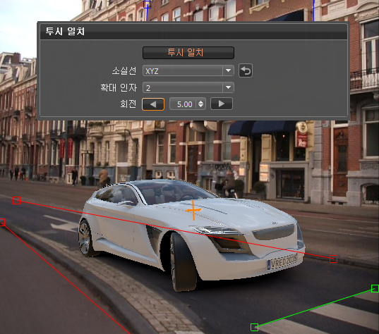

투시 카메라 일치: 카메라 초점 거리 및 회전 매트릭스 매개변수를 백 플레이트에 맞추어 모델을 장면에 통합할 수 있습니다.
자세한 내용은 카메라 일치 동영상을 참조하십시오.

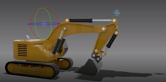

구속조건에 대한 Python 기능 개선: Python을 통해 구속조건을 처리하는 경우 vrConstraintService 및 vrdConstraintNode를 사용할 수 있습니다.
자세한 내용은 Python 구속조건 동영상을 참조하십시오.
