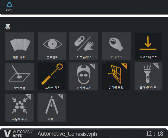

  • 공동 작업 세션 식별 - VR 메뉴 홈 패널 상단에 공동 작업 세션 참가자의 아이콘 및 이름이 추가됨
  • 공동 작업 세션 시계 - VR 메뉴 홈 패널의 하단에 시간이 추가됨

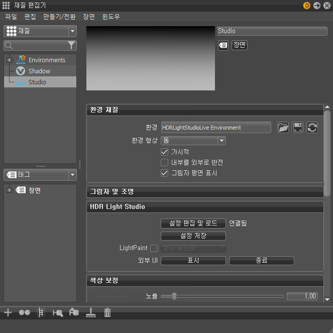

  • HDR Light Studio의 종료 버튼 - HDR Light Studio 백그라운드 프로세스(HDRLightStudio.exe)를 종료하고 라이선스를 확보할 수 있도록 HDR Light Studio 섹션의 외부 UI 옆에 종료 버튼이 추가됨. HDR Light Studio에서 모든 편집이 완료되고 HDRI가 저장되고 나면 종료 버튼을 클릭하여 다른 작업자가 사용할 수 있도록 HDR Light Studio 라이선스를 해제하십시오.
    HDRLS 라이선스를 확보하기 위한 종료 버튼

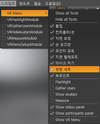

  • 변형 세트 가시성 - VR 메뉴에서 변형 세트의 가시성을 비활성화할 수 있는 두 가지 방법이 추가됨
    변형 세트 가시성
    VR 메뉴에서 제거됨

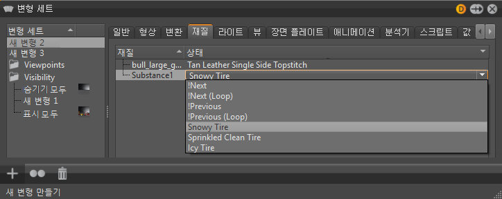

  • Substance 사전 설정 - 변형 및 변형 세트 인터페이스에서 Substance 사전 설정 및 AxF 하위 재질에 액세스할 수 있게 됨
    변형 세트 모듈의 Substance

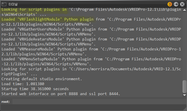

  • 스크립팅 - 로드된 스크립트 플러그인을 터미널에 출력하여 로드된 플러그인과 위치, 특히 새로운 VR 스크립트 플러그인인지 확인함
    터미널에 로드된 스크립트 플러그인 출력
