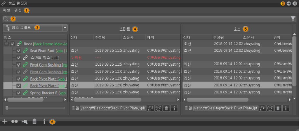

  • 참조 편집기 - 참조 유형, 파일 상태, 마지막으로 수정한 날짜, 수정한 사람 및 파일 위치를 식별할 수 있도록 장면의 모든 참조 노드를 나열합니다. (다시) 가져오기를 포함한 모든 참조 옵션은 참조 편집기의 메뉴 막대 또는 마우스 오른쪽 버튼 클릭 컨텍스트 메뉴에서 찾을 수 있습니다.
    참조 편집기

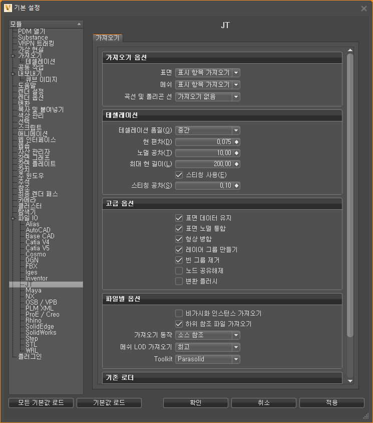

  • 툴킷 - VRED에서 사용되는 툴킷 설정을 위해 가져오기 매개변수 및 JT 기본 설정에 툴킷 옵션이 추가되었습니다. Parasolid 또는 Jt Open(실험) 중 하나를 선택할 수 있습니다.
    툴킷

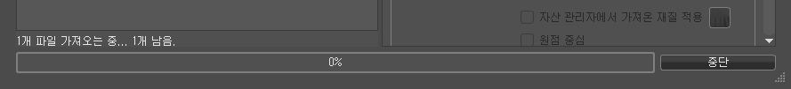

  • 가져오기 진행률 막대 - 파일 가져오기 대화상자에 진행률 막대가 추가되었습니다. 파일을 가져올 때 진행률 막대가 맨 아래에 표시되어 파일을 가져오는 백분율을 나타냅니다.
    가져오기 진행률 막대
