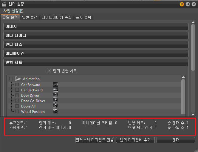

  • 렌더 요약 - 렌더 설정 모듈의 맨 아래 세 개 버튼 위에서 총 이미지 및 렌더 수와 같이 렌더링할 항목에 대한 자세한 정보를 확인할 수 있습니다.
    렌더 요약

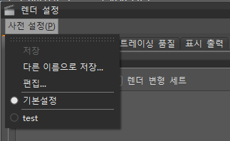

  • 사전 설정 렌더 설정 메뉴 - 렌더 설정에서 사전 설정을 클릭하여 기본 렌더링 설정을 저장, 다시 로드, 편집 및 복원할 수 있는 컨텍스트 메뉴를 표시할 수 있습니다.
    사전 설정 컨텍스트 메뉴

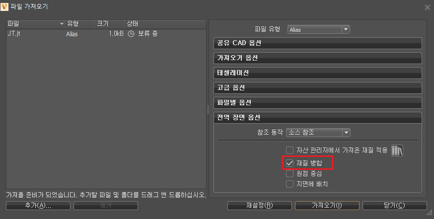

  • 재질 병합 - 파일 가져오기 대화상자의 전역 장면 옵션에 CAD 가져오기의 재질 병합이 추가되었습니다.
    재질 병합

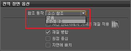

  • 참조 동작 드롭다운 - 참조 동작 드롭다운 메뉴가 파일별 옵션에서 전역 장면 옵션으로 이동되었습니다. 가져오기를 수행할 때 이 옵션을 사용하여 참조 동작을 결정할 수 있습니다.
    참조 동작

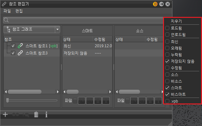

  • 비스마트 필터 및 저장되지 않은 스마트 필터 - 참조 편집기 필터에 스마트 참조 없이 소스 참조를 검색하는 옵션과 저장되지 않은 스마트 참조만 검색할 수 있는 옵션이 추가되었습니다.

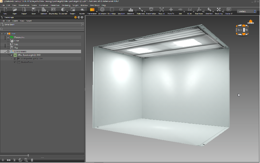

  • X-Rite SprectraLight QC - 자산 관리자의 환경 탭 및 설치 프로그램에 X-Rite SpectraLight QC 환경이 추가되었습니다.

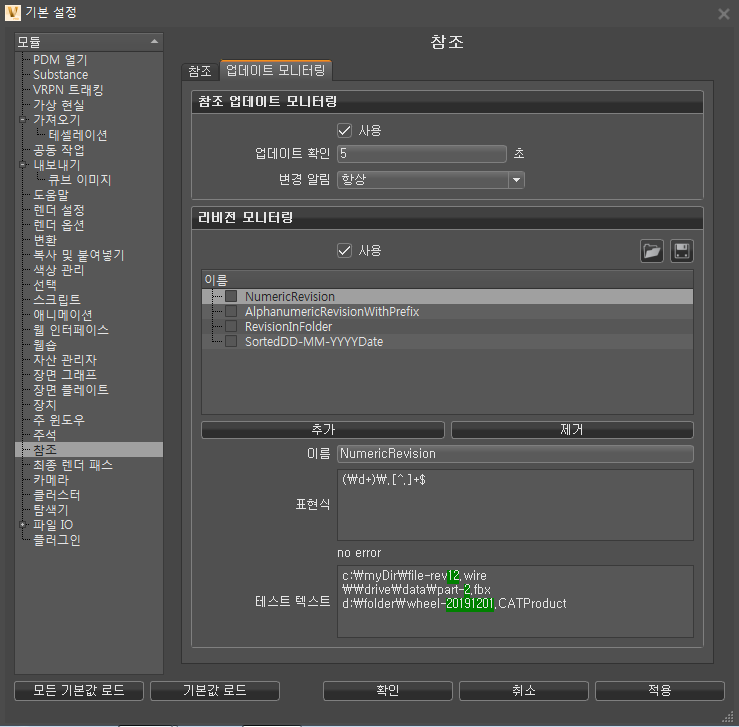

  • Regex - 리비전 모니터링에 사용되는 폴더 이름 구조와 숫자, 영숫자 및 날짜 리비전 번호 변경에 대한 정규식 예제가 추가되었습니다.
    리비전 구조의 변화
