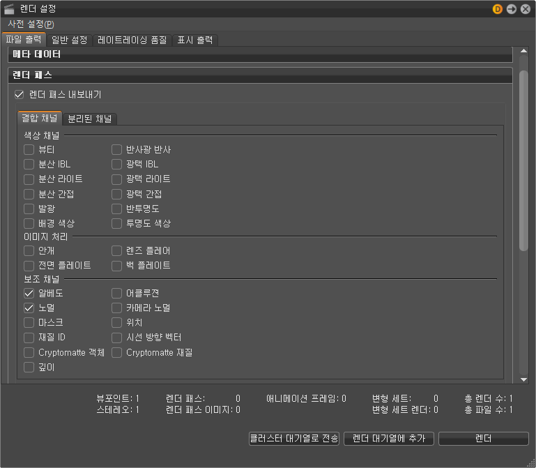

새 노이즈 제거기 입력 설정은 렌더링 > 렌더 설정 > 일반 설정 > 안티앨리어싱에서 찾을 수 있습니다. 노이즈 제거기에서 딥 러닝 스틸 프레임 또는 딥 러닝 항시 적용을 선택합니다. 새 노이즈 제거기 입력 옵션이 표시됩니다.
이제 노멀 및 알베도 버퍼를 렌더 패스로 렌더링할 수 있습니다. 렌더링 > 렌더 설정 > 파일 출력 > 렌더 패스 > 렌더 패스 내보내기 > 결합 채널 > 보조 채널을 선택한 다음 활성화합니다.
